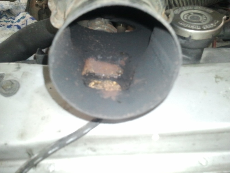

| Un des soucis que je vais devoir résoudre c'est l'EGR: car là il est bien malade:  __________________________________________________www.minivanchrysler.com

| Voici mon colis avec les Phares et les supports   Démontage de la marmite du filtre à air et ablation des tuyaux de recyclage des gaz... Ils étaient HS...  A la place du recyclage j'ai mis en circuit fermé...  __________________________________________________www.minivanchrysler.com

Aujourd'hui j'ai encore bosser dessus, j'ai modifier mon tuyau d'EGR qui remplacé déjà l'EGR en un circuit fermé, maintenant il y a 2 grosses vis qui obturent 2 plus petits tuyaux. Ca ne fait plus cette drôle de boucle.

 | Sujet: Re: Mon Plymouth voyager 84 Sam 7 Juin - 13:07 | |
| Le moulin ne claque plus, la réparation EGR est bonne. C'est une bonne nouvelle.
