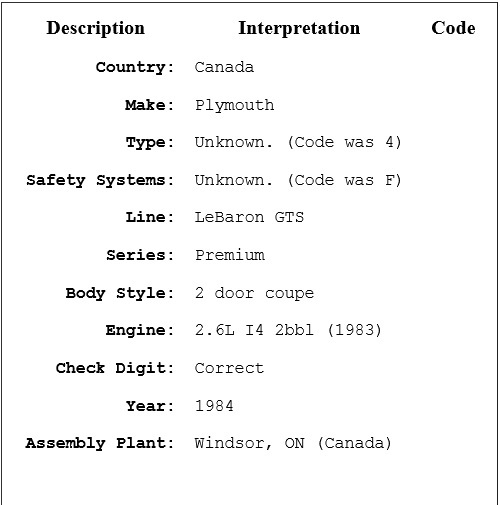

sinon j'ai décoder mon VIN et voici ce que ça donne:
Mon Plymouth voyager 84 - Page 2 Vin_110
Pour le coup du Lebraon, sur le site Allpar ça donne ceci: (Plymouth) Voyager Wagon, LeBaron GTS
Pour le Body style Allpar donne: Regular Wagon (e.g. Caravan)
donc c'est bien un Plymouth Voyager sur le VIN Wink

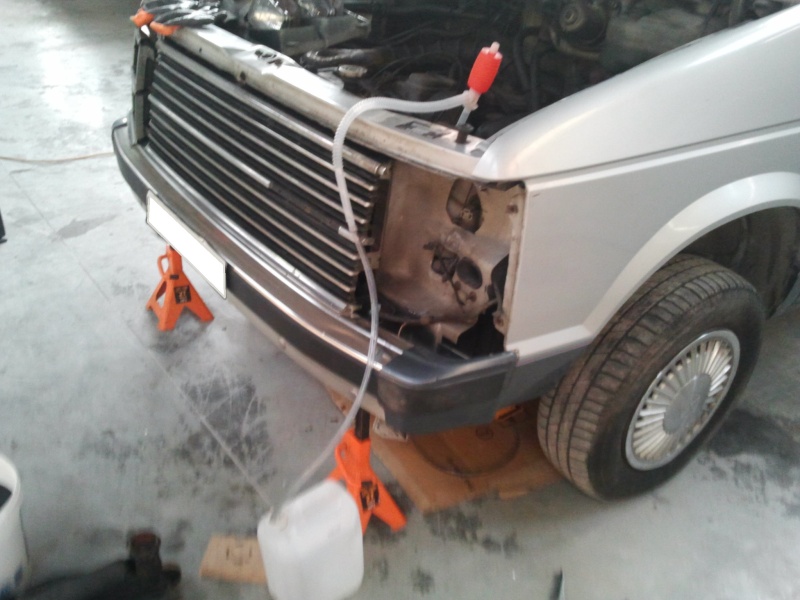

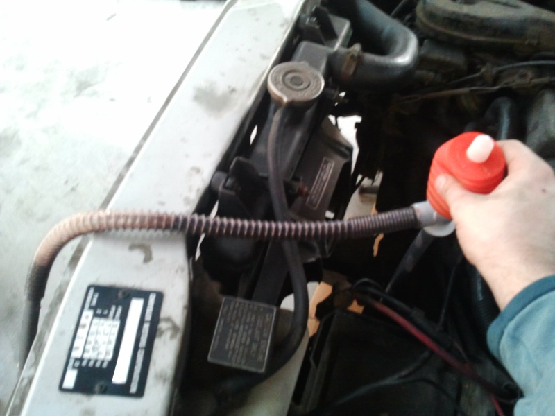

Puis c'est la boite de vitesse que j'ai vidée, mais pour le moment sans rien ouvrir... Et oui n'ayant pas de bouchon de vidange sur le carter et n'ayant pas encore envie d'ôter un cardan, j'ai opté pour la pompe à pétrole, celle utilisée normalement pour les feux à pétrole...
Voici l'opération en images:
Etant donné que l'ouverture que l'ai la jauge lorsqu'elle est retirée, il y a possibilité d'y passer un bon tuyau (d'aquarium).
Mon Plymouth voyager 84 - Page 2 Photo524
Le système est en place:
Mon Plymouth voyager 84 - Page 2 Photo525
ensuite, il n'y a pas de magie, il faut appuyer sur la pompe, et appuyer, encore et encore...
Mon Plymouth voyager 84 - Page 2 Photo526

Mon Plymouth voyager 84 - Page 2 Photo527
voilà ce que j'ai retiré avec ce système:
Mon Plymouth voyager 84 - Page 2 Photo528
Mon Plymouth voyager 84 - Page 2 Photo529

La photo de la pompe avec ses raccords:
Mon Plymouth voyager 84 - Page 2 Photo530
C'est tout pour le moment...

pourquoi ne t'achete tu pas une pompe electrique de vidange ?
http://www.amazon.fr/Pompe-%C3%A0-vidange-par-aspiration/dp/B004VEF1G4

J'aurais pu mais j'avais ça sous le coude et jamais utilisé, donc impec pour la situation.
