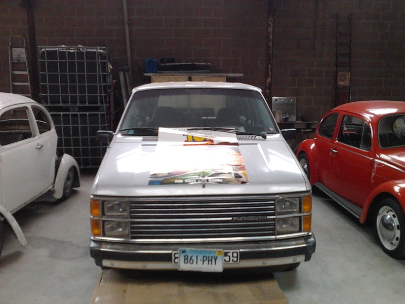

| Encore là c'est un SE  Mais c'est pas le prix de revente qui m'intéresse, mais actuellement je dois l'avouer, je bosse tellement dans la maison, que mon pauvre S1 est contraint d'attendre... __________________________________________________www.minivanchrysler.com
 Nombre de messages : 98729 Age : 44 Localisation : La Wallifornie Véhicule (modèle cyl année) : - Fiat tipo - Hollander 1984 - Spécialisation auto : Administration et gestion du forum Date d'inscription : 03/04/2006
 | Sujet: Re: Mon Plymouth voyager 84 Lun 11 Jan - 12:06 | |
| Je suis tout de même passé le voir ce midi:  Il a reçu un cadeau: Un pote du hangar, je ne sais pas encore lequel ?   __________________________________________________www.minivanchrysler.com
