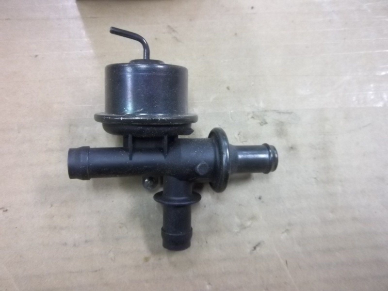

Un tuyau gris de dépression a été coupé aussi sur le bloc de chauffage à l'intérieur, c'est celui qui ouvre et ferme le robinet de chauffage, je me suis demandé pourquoi, et ben en fait ils ont retiré purement et simplement le robinet de chauffage qui devrait se trouver ici sous le capot!! Entre ça qui manque et le radiateur qui a été changé, il a bien dû avoir des problème de surchauffe ce Voyager!!

Cette valve doit ressembler à ça, je regarderai demain si je l'ai sur le S2 Sonny Samba

Mais si Alex tu vois ce sujet ça serait sympa de me faire une photo de cette pièce sur ton S1!!! photo

Si Alex ne le fait pas d'ici là, je pourrai prendre la photo lundi soir.
Où est elle censée se trouver ?
Nombre de messages : 16672
Le S1 Limited de Gillesbd47 - Page 2 Empty
MessageSujet: Re: Le S1 Limited de Gillesbd47   Le S1 Limited de Gillesbd47 - Page 2 EmptyVen 10 Oct - 7:47
Sous le capot sur le tablier à droite quand tu es face au moteur, là ou rentrent les 2 durites d'eau pour le chauffage
