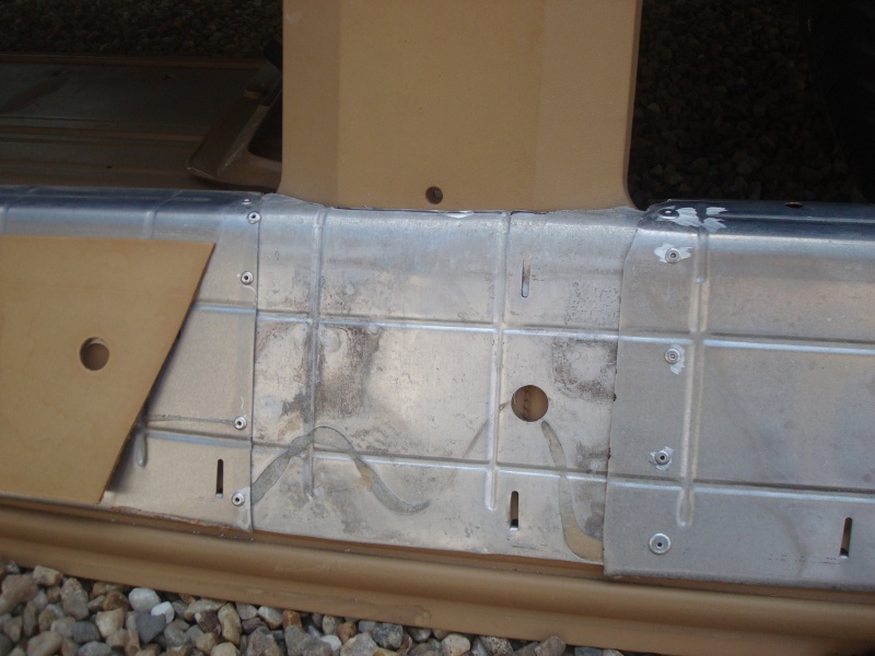

Aujourd'hui j'ai monté la face avant US neuve du Plymouth sans faire les branchements des phares et clignos, puisque quand j'aurais enfin trouvé un 3.3L à mettre dedans, il faudra aussi que j'installe le faisceau du 3.3, j'ai aussi monté le pare chocs du beige en attendant car le blanc a bien morflé côté droit (ça lui donne un style en 2 tons). Par contre j'ai monté et branché les feux US à l'arrière (j'avais oublié à quel point c'était simple de le remettre en config US!): une centrale clignotante 2 plots en plus, des soudures des fils à faire un peu partout et une demie-heure après ça fonctionne!
Le S1 Limited de Gillesbd47 - Page 5 Dsc00043
Le S1 Limited de Gillesbd47 - Page 5 Dsc00042
Le S1 Limited de Gillesbd47 - Page 5 Dsc00046
Le S1 Limited de Gillesbd47 - Page 5 Dsc00044
Le S1 Limited de Gillesbd47 - Page 5 Dsc00048
Et voilà ce que donne la moquette à l'arrière là où se trouvait les ceintures européennes. J'ai découpé un bout de moquette d'une autre moquette en rab, coupé bord à bord les 2 morceaux, collé l'ensemble à la néoprène sur l'isolant dessous et collé des poils sur la jointure avec une bombe de colle, on ne voit presque plus rien, la trace noire droite n'est pas la séparation de la moquette mais la marque du cache plastique qui masquait l'enrouleur, le collage est plus à gauche sur la photo
Le S1 Limited de Gillesbd47 - Page 5 Dsc00045
Le S1 Limited de Gillesbd47 - Page 5 Dsc00047
