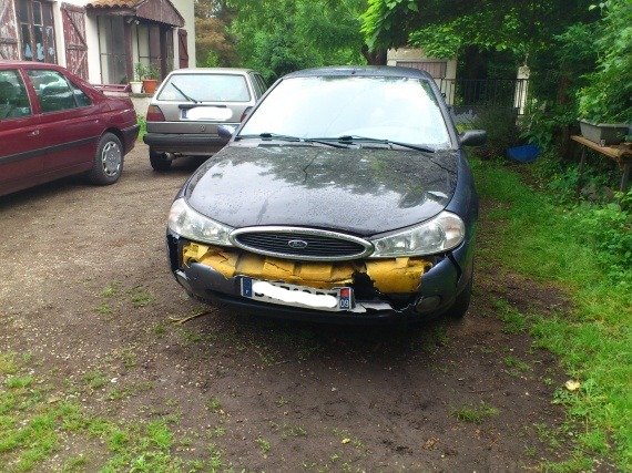

MessageSujet: Re: Le S1 Limited de Gillesbd47   Le S1 Limited de Gillesbd47 - Page 4 EmptyMar 25 Nov - 13:49
Je ne sais pas comment ça vieillit un pare chocs de Galaxy mais quand je vois ceux des Mondeo, j'imagine!!!

on dirait presque le mien quand j'en avais une et que je me suis tapé un chien
c'est une grosse daube les pare choc chez eux
