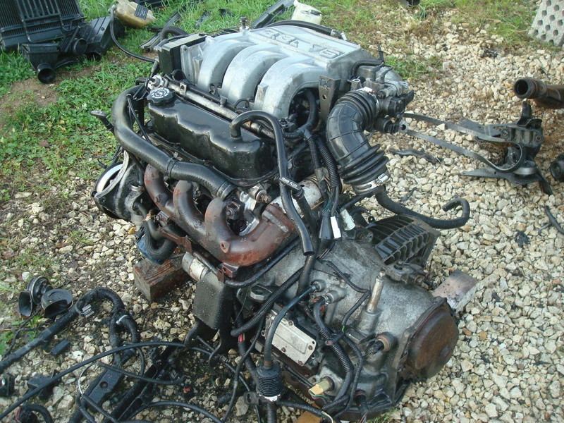

et voilà plus de moteur dans le S1!

J'ai aussi mis un coup de karscher avec eau chaude et un peu de DET5 dessus et le 3.3L a déjà meilleure mine (par contre j'en ai pris la gueule de la graisse!!)

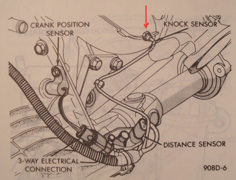

Aujourd'hui je me suis aperçu que j'ai quand même quelques modifs à faire sur le 3.3L lui-même pour l'adapter au faisceau du 3.0L lui même modifié pour ressembler à celui d'un 3.3L de 1990 (je ne sais pas si tout le monde suit?!!!!)

2ème différence il y a sur les 3.3L entre 88 et 90 un "knock sensor" vissé sur le bloc derrière et qui est comme le "charge temp sensor" relié au calculateur donc je pense qu'il indispensable que je le remette. Par contre je ne suis pas sûr de l'emplacement, j'ai bien trouvé un boulon mais en le dévissant j'ai fait couler du LR, donc j'ai regardé sur mon bouquin Chrysler et en fait c'est l'emplacement du réchauffeur de moteur pour nos amis québécois par exemple. Il y a bien 2 emplacements pas loin qui semblent filetés mais je m'attendais à un truc qui perce le bloc, donc là je vais attendre de recevoir la pièce pour voir où elle peut aller

Le "knock sensor" ne devrait pas te poser de problème de démarrage.
Il capte les "cliquetis" pour modifier le mélange ...
Gros doute sur l'efficacité ...
Je pense aussi, c'est pour ça qu'ils l'ont abandonné à partir des 92, mais bon je vais essayer de rester dans la configuration d'origine, ça m'embêterait de redéfaire le faisceau une fois tout remonté
