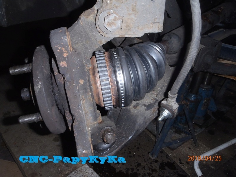

Et de suite......, Ho Horreur un flexible de transmission (cardan) est bien en piètre état.

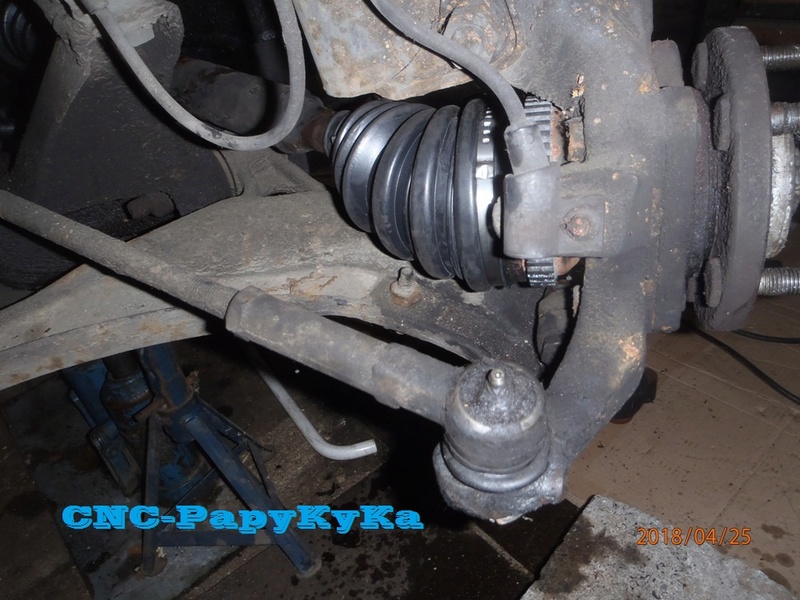

Dépose des deux rotules, suspension et direction, je ne reviendrais pas la façon de faire.
PapyKy, fait de entretient train AV de son S2 de 570.XXX Km. P4250017
Comme je ne veut pas refaire la géométrie du Train Avant, pas toucher aux vis de fixation d'amortisseur.
PapyKy, fait de entretient train AV de son S2 de 570.XXX Km. Montag34
La transmission est déboitée de la boite pour plus de facilité, vidange prévue de la BVM.

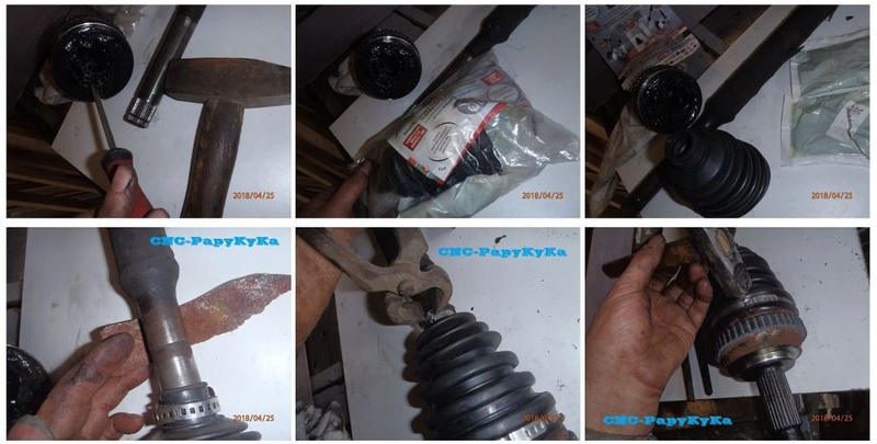

Le montage du flexible est simple a réalisé, un fois la noix retirée d'un coup de marteau, bien placé.
Le graissage au MoS² est évident, et colliers serti avec pince et coup de marteau pour évité d'être arraché.
Etre sur que la pose du flexible sois bien propre (graisse), pour ne pas glissé de sa rainure.

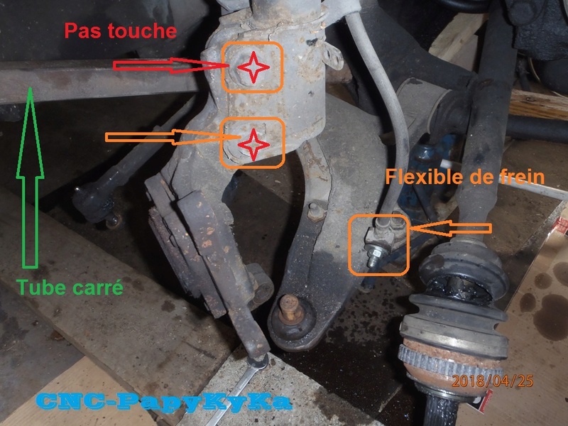

Sinon faut déposé l'ancrage de la barre de stabilisation au deux triangles,
Pour la faire tourné vers la bas, pour facilité la descente du triangle sur sont articulation.
Et être aidé avec un tube carré placer entre châssis et triangle. (indication sur photo)

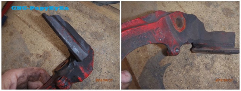

Les supports de plaquettes sont passé a l'abrasif sur disqueuse pour en retiré les points d'usures.

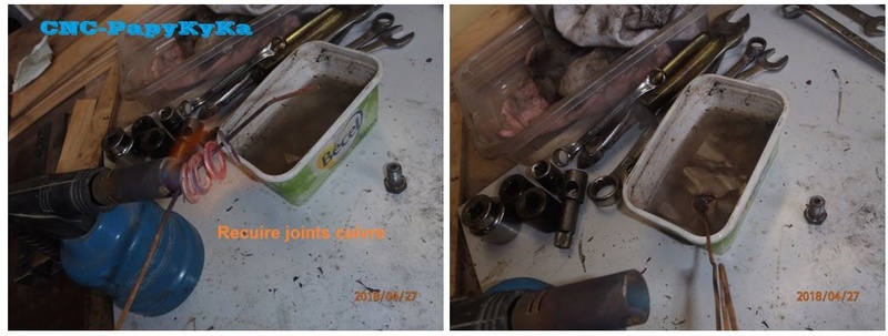

Les joints cuivre, sont 'recuit', chauffé au rouge et trempé dans de l'eau, pour les rendre malléable.
