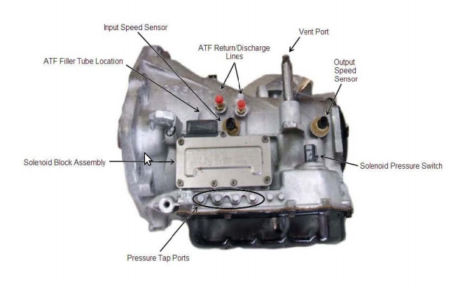

ok j'ai lu le post mais il est ou le solenoide?
Heuuuuuuuuuuuu ............
Peut être pas réveillé !!!!!!
Il y a une photo, c'est vrai ce n'est pas écrit en français mais même moi qui suis nul j'arrive à comprendre ...
"Solenoid Block Assembly"
3.3 v6 direction qui tremble manque de puissance - Page 4 Vue_bo10
Ce que tu as mis ne ressemble pas à une BVA ....
