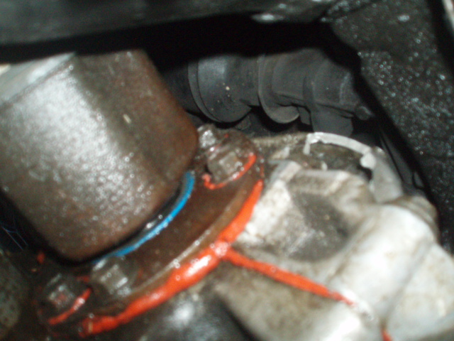

voilà pourquoi je cherche une boîte
https://www.minivanchrysler.com/t41471-boite-vitesses-s2-td
après quelques bruits , légers mais bizarres en roulant, je pars à un stop, et là , gros bruit mais pas léger No
je fais 10 mètres , me gare dans une rue que je connais et coupe le contact
je me penche et que vois-je ??? l'huile qui coule comme un robinet ouvert Twisted Evil vers le cardan côté boite
bon, je laisse le van sur place , et repart à pied chercher mon autre van pour aller bosser ( heureusement je n'étais qu'à 7 ou 800 mètres )
le soir , après avoir vu le trou dans la boite,
je prévoie ce qu'il faut pour rapatrier le van : barre de remorquage et gyrophare, et des bras Very Happy
1ère étape : pousser le van en marche arrière droite pour mettre le van  dans le bon sens de départ
mais voilà , il bouge pas
je re-vérifie : point mort sur le levier
bon, comme le moteur est en route ( plus facile avec la DA ) je décide de mettre la marche arrière histoire de décoincer la boite et remettre de suite au point mort
on repousse et ça marche ... sur 1 mètre 50 Rolling Eyes
bon, tant pis , on tente le tout pour le tout et je décide de partir en roulant vu que les vitesses passent
avec un gros bruit de casseroles, je fait les 3 ou 4 kms avec 1 Stop et un feu rouge à la clef sans encombre jusqu'à destination.
Arrivé sur place , les photos :
casse bloc boite , incroyable!!! P1017320
casse bloc boite , incroyable!!! P1017321
casse bloc boite , incroyable!!! P1017322
casse bloc boite , incroyable!!! P1017323

bon, boite changée et tout va bien
je prendrais des photos de plus proche de ce morceau cassée

Il y a un morceau qui c'est promener dedans et qui c'est coincé entre le différentiel et le carter.
Pour savoir quoi c'est, il faudrait ouvrir la boite.

oui effectivement, il faudrait que je trouve le temps de le faire
