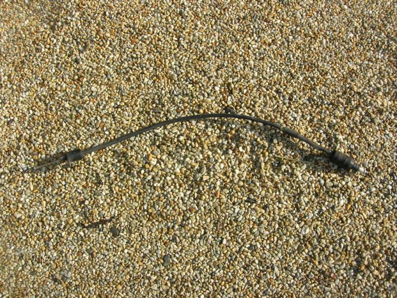

Oui j ai vu ça pour le tampon pfff. Mon mari va chercher le cable donc reçu aujourd'hui et que vois je sur l'étiquette pour voyager de 1990 à 1991. Je regarde par rapport à la photo sur oscaro, pour mon van il mette le même que je viens d avoir. Je regarde sur une photo sur le forum du cable en question et c est pas du tout le même, le notre à un ressort, sur celui que j ai y en a pas pfff. Donc je pense pas qu'il soit compatible, va falloir lui ramener demain ça va encore bien reculer la réparation de mon van, plus commander le tampon et l agrafe car il peut pas les avoir.

non chez un fournisseur de pièces détachées dans ma ville, mais j ai regardé sur oscaro ils mettent en photo la mm que j ai reçu tandis que d après vos photos y a un ressort et c est pas le même.

http://www.autousparts.fr/autoparts/product_info.php?products_id=1329&osCsid=671cb0906c9870374b738768b6b8c0aa
Chez eux ça correspond bien à la photo que tu as mis

MessageSujet: Re: cable d'embrayage cassé, boite bloquée   cable d'embrayage cassé, boite bloquée EmptyVen 22 Mai - 10:47
C'est là où je voulais en venir, Autousparts propose les bonnes pièces et de plus ils sont les seuls à avoir la câble, la clavette et le silent bloc... mis à part le Garage Morin évidemment Wink

Bon et bien après trois semaines, mon cricri retourne enfin. Le vendeur de pièce a montré a mon mari que c etait soit disant les mêmes pour le 1997 sur leur logiciel à la noix. Après essais avec donc le dit câble en question, la pédale ne remontait plus du tout, je pense que c est le ressort sur le câble qui l a fait remonter et là y en avait pas. Donc j ai commandé chez autousparts, oui je tombais quand j ai vu le tampon vraiment petit sur les photos on s imaginait pas aussi petit , ca fait cher pour 40 balles. , et la clavette toute façon la mienne avait disparu, et le câble. Et je récupère enfin mon van qu'est ce qu'il me manquait.

Pour ton information Puce; le ressort qui se trouve sur le câble d'embrayage est là pour rattraper la garde de l'embrayage, c'est à dire que tu auras toujours la même course à la pédale pour de débrayer-embrayer quelque soit l'usure du disque d'embrayage.
Quand il fait son office ça se traduit par des "clac" que tu ressent en appuyant sur la pédale, le ressort maintient la gaine du câble en tension et se sont les crans de sont embout qui rentre dans la boule, elle même crantée, qui se mettent en place et c'est tout à fait normal que ça le fasse après changement du câble qui va se mettre en place par rapport à l'usure de ton embrayage Wink
