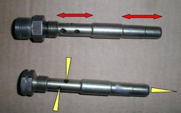

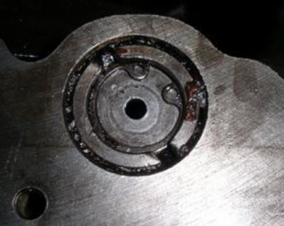

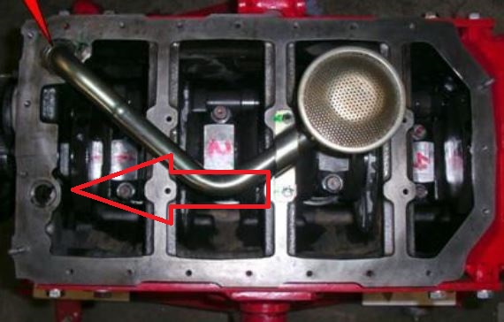

bonjour et t'il possible de récupéré la pression huile du turbo pour alimenté la rampe des culasse ou la pression sera trop forte merci?
Nombre de messages : 15997
a l'aide bloc moteur s2 cassé Empty
MessageSujet: Re: a l'aide bloc moteur s2 cassé   a l'aide bloc moteur s2 cassé EmptyMar 18 Juin - 23:36
Bonsoir a toi.
Il n'y a pas de reducteur de pression sur le moteur, seulement a la pompe a huile,
Limité au tarrage de +/- 4.5 Kg, cette soupape est sous le bord du carter moteur.
a l'aide bloc moteur s2 cassé Captu493
a l'aide bloc moteur s2 cassé Captu492
Donc la pression est identique partout, même sur la rampe des culbuteurs.
A Plus, PapyKy.
