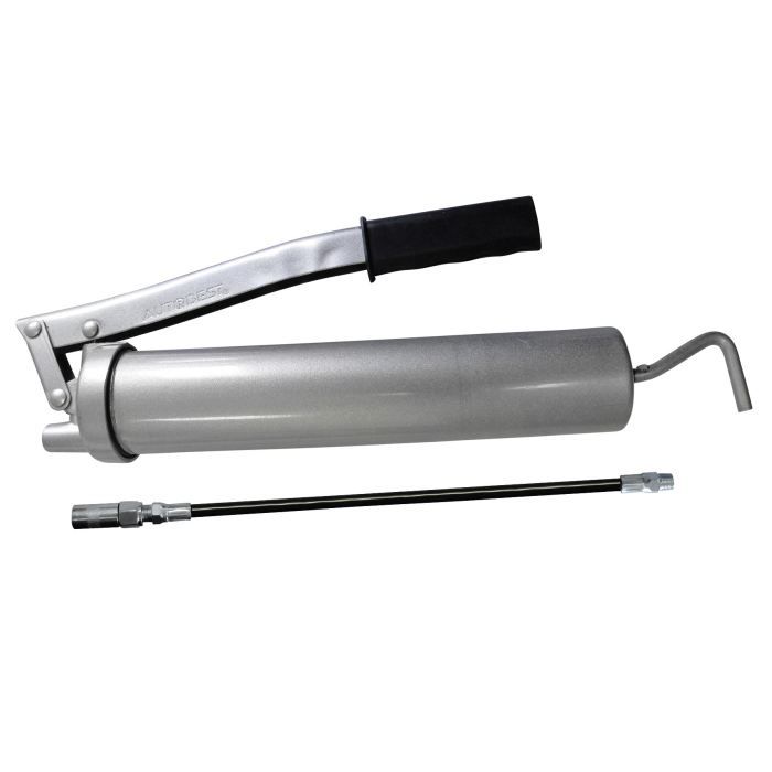

| Salut Sylvain. Place des graisseurs sur les rotules de direction et de suspension. ![Remise à neuf du S2! - Page 2 1109049713_823](https://2img.net/h/i00.i.aliimg.com/img/pb/713/049/109/1109049713_823.jpg) Et utilise une pompe a graisse, avec de la graisse au MoS2, tout les 10/15.000 Km. ![Remise à neuf du S2! - Page 2 Autobest-pompe-a-graisse](https://2img.net/h/i2.cdscdn.com/pdt2/9/1/1/1/700x700/aut319911/rw/autobest-pompe-a-graisse.jpg) Pour ton tuyau du circuit sous pression hydraulique, Au ralenti accéléré (1200 à 1500 tr/mn), la pression doit être : 100 ± 5 bar(s) . Vaut mieux le déconnecté, au moins d'un coté, Et toujours le risque de foutre le feu au véhicule, avec l’huile interne, Et donné un coup d’abrasif sur l'emplacement de la brasure, sinon cela risque de ne pas résisté a la pression. A plus, PapyKy. ![Remise à neuf du S2! - Page 2 Cnc-p175](https://i.servimg.com/u/f18/17/81/04/30/cnc-p175.jpg) __________________________________________________www.minivanchrysler.com Véhicule de PapyKy Grand Voyager S4 - 2.5CRD de 2004 , de 350.xxx Km au 04/2023. Le 'BrocAuBoisAuFer' et la chaîne YouTube de PapyKy avec plus de 700 Vidéos.A voir avec '1 clic' sur les liens, Merci a ceux qui passeront y faire un petit bonjour. Ps: Excusez moi si mon écriture n'est pas correcte mais je n'ai pas fait de grande écoles.Chrysler GV 2.5TD 1995 - Toyota Cressida 2.400 cc Diesel Automatique 1981 - Yamaha 100cc 1968 Ford Transit 2.5 D 1981 - Mercedes 508D 3.7D-OM314 de 1975, est le TraficHomeCar-650 Celui-ci est remis sur les routes (THC-650) après plus de 22 ans de remisage 312.xxx km | |

| Re bonjour ! C'est noté pour la graisse, ce sera fait avant mon départ ! Pour éviter de foutre le feu au vehicule je vais peut etre essayer de l'enlever en effet. Ca s'enlève bien ? Sinon je vais chercher un plombier en attendant (tous les garagistes que je connais sont fermés ^^) Bonne soirée ! Sylvain | |
