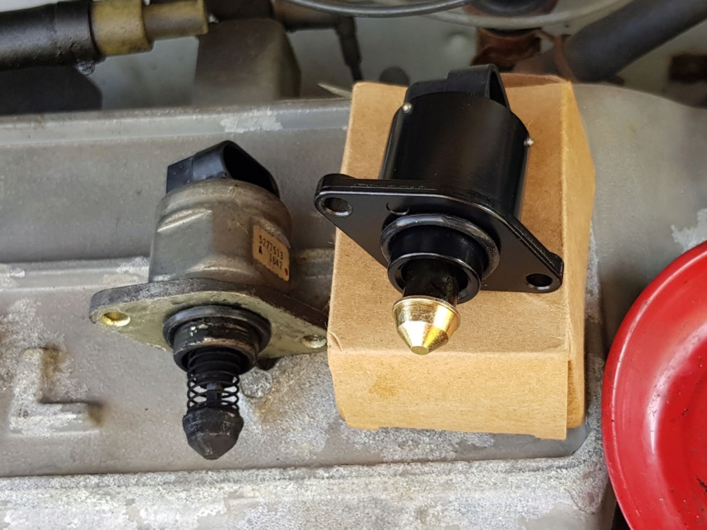

J'ai remplacé mon moteur de ralenti sur mon Dodge Caravan 3.3l V6 (idem Chrysler Voyager) de 1993.
J'en ai profité pour faire quelques photos.
Symptômes:
Voiture qui cale à la décélération, démarrage un peu compliqué le matin, ralenti très bas et variable.

6- Remonter le nouveau moteur de ralenti, puis le capteur de papillon, puis la masse de la batterie.
Voilà, c'est fini !!
L'ancien moteur est bien sale, et grippé.
TUTO S2 Remplacement moteur de ralenti 7_anci10

Tes problèmes ont disparu ?

Oui, c'est nickel, plus de problèmes.
