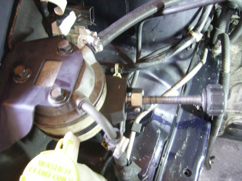

L'emplacement du filtre à gazoil est du côté gauche sous le capot sur le passage de roue juste à côté du réservoir de liquide lave glace:

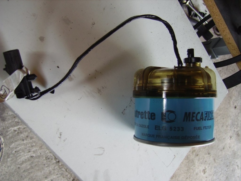

En suite on passe au filtre à gazoil , il faut prendre une clé démonte filtre et on dévisse en forçant légèrement et petit à petit çà vient:
tuto remplacement filtre à gazoil 2,5 td 98 Imgp0033
On passe au filtre neuf avec le joint torique:
tuto remplacement filtre à gazoil 2,5 td 98 Imgp0034

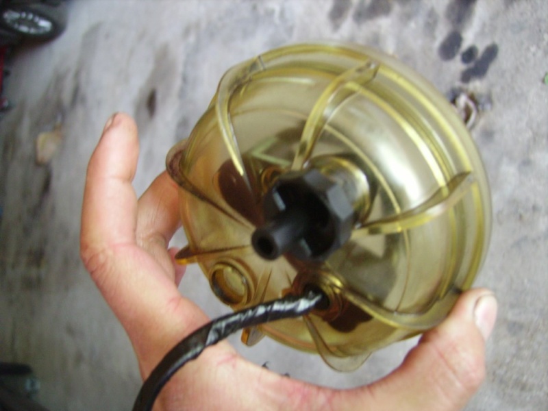

Il faut nettoyer le bocal avec un pinceau et du gazoil et çà donne çà:
tuto remplacement filtre à gazoil 2,5 td 98 Imgp0035
tuto remplacement filtre à gazoil 2,5 td 98 Imgp0036
Très important, huiler le joint torique qui se pose entre le bocal et le filtre à gazoil, et faire un serrage à la main sans outil, mais serrer fort:

En suite, huiler le joint sur le filtre à gazoil et monter le filtre sur son emplacement , toujours serrage à la main voir les 2:
tuto remplacement filtre à gazoil 2,5 td 98 Imgp0038
Pour finir, reste plus qu'à faire l'amorçage dans le bocal, avec une pompe à main c'est l'idéal entre le support filtre et l'arriver du gazoil du réservoir, si non lancer le moteur.
