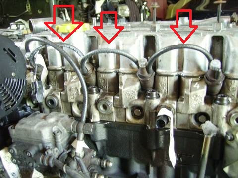

Pour les tuyaux de retour de gasoil c'est ceci:
Ne démarre plus Retour10
ça ne fera pas de mal d'y jeter un oeil Wink
