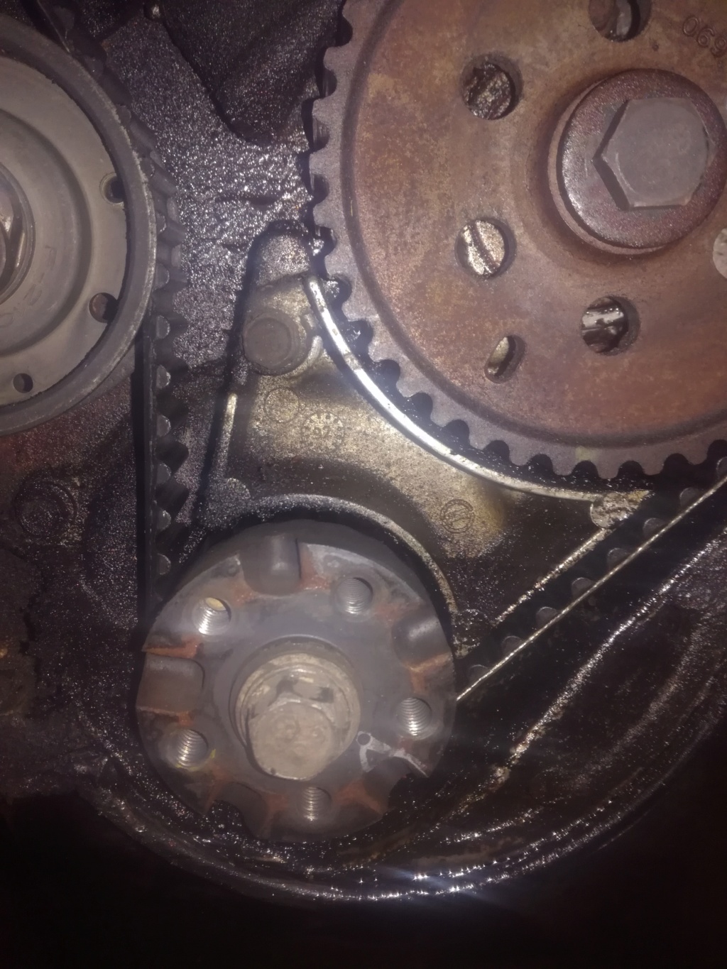

Petite question: dans la RTA il est precisé de débrancher la sonde de temperature (coté thermostat) avant de faire le reglage de l'avance (allumage). A quoi ca sert de débrancher cette sonde?

Reglage de l'avance a la lampe: 6° d'ecart par rapport au reglage "a l'ancienne".
Maintenant que le reglage de l'avance est correcte c'est mieux.
Mais j'ai toujours un manque de puissance et une cheminée en guise de pot d'echappement.
Au passage j'ai reset l'ordinateur avant de faire un essai sur route.
10 km plus tard aucun code d'erreur, je pense a un faux contact de temps en temps qui lance le code 21. Globalement la sonde lambda marche je suppose.
Démontage des bougies neuves de 3-4 jours avec moins de 100km a leurs actif:
Cylindre 2, bougie grasse:
Fumée noire et code sonde lambda 2.5L essence Bougie11
Les autres cylindres, bougies cramées:
Fumée noire et code sonde lambda 2.5L essence Bougie10
Je suppose que je brule de l'huile au cylindre 2...
L'huile provient soit d'un joint de culasse, soit d'un joint de queue de soupape, soit de la segmentation.
Aucun autre symptome qui indique un joint de culasse malheureusement. Je pense donc plutot a la segmentation.
Je pensais réviser la culasse cet été.
Mais je vais peut etre aussi devoir refaire la segmentation.
Ca m'enchante pas, ca a l'air plutot complexe.

Du coup j'attends vos conseils avant de commencer a demonter mon moteur.
J'ai encore un peu d'espoir pour une reparation plus simple.

A froid pas de fumée.
A froid apres avoir appuyé gentiment sur l'accelerateur avec de la fumée noire:
Fumée noire et code sonde lambda 2.5L essence Img_2011
Puis a chaud fumée grise a tout régime.
La photo me fait beaucoup penser a un joint de culasse. Je pense commencer demain sauf si vous avez d'autres idées.

Il faudrait prendre les compressions.
Perso je penserais plus à un problème de segment.
Jettes un œil sur ton tuyau de reniflard, il est peut être bouché.
"(Quand on doit chercher le repere puis aller tourner le demarreur, revenir... Je passe plus de temps a marcher qu'a travailler!)"
Avec une boite mécanique il y a plus simple …
Tu enclenches une vitesse (2e ou 3e), tu lèves la voiture d'un coté et tu fais tourner la roue à la main.
Ton moteur tournera Wink

Le tuyau de reniflard est propre et la vanne (pcv valve) a été changée.
J'aimerais bien prendre les compressions mais je ne suis pas équipé, alors je vais aller vérifier a l'intérieur avec les yeux.
Ah oui c'est malin d'enclencher une vitesse!
Mais au final j'ai juste démarrer le moteur, allumé ma lampe et le repère sur le volant moteur est assez simple a trouver!

Deja un problème: Impossible d'aligner ces deux reperes.
Fumée noire et code sonde lambda 2.5L essence Img_2012
Fumée noire et code sonde lambda 2.5L essence Img_2013
J'arrive à aligner le repere de l'arbre a came et celui du vilebrequin, donc je suppose que la poulie accessoire a juste été decalé?
Dans tout les cas je vais utiliser la technique du blanco pour avoir une solution de secours.

Le calage il faut s'en tenir au schéma que j'avais mis sur le forum après avoir fait la distri de mon 2.5.
Celui de LEA est faux, celui dessous est bon.

Oui je me base sur ce schéma mais comme montré sur les photos je ne peux pas aligner les reperes de la poulie auxiliaire et la poulie vilebrequin.

Han je comprends peu importe la disposition précédente de mes poulies, j'ai juste a les faire suivre le schema! Facile
