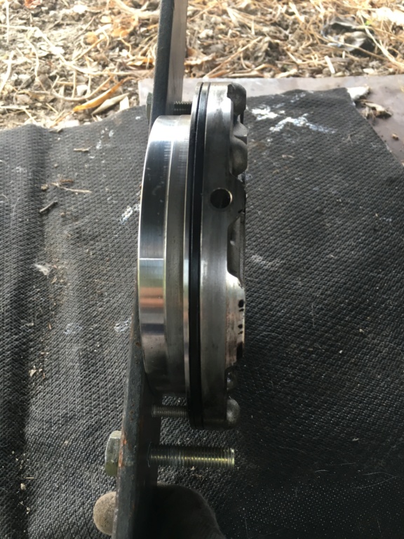

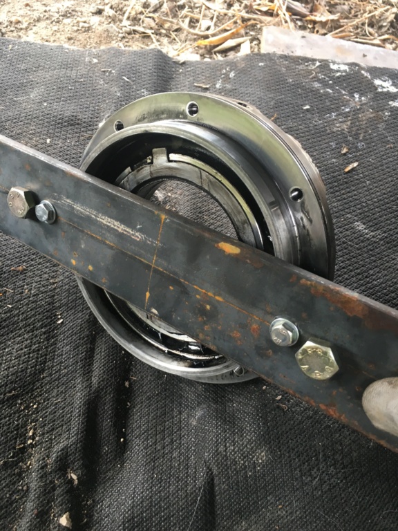

Ma question réside à savoir si il est difficile de remettre en place le palier vilo coté embrayage après y avoir remplacé le joint torique .
Pour la dépose il faut effectivement faire un petit outillage (très simple) , mais pour la repose l'ajustement complique la repose .
Pour info je me suis exercé sur un Cricri qui me sert de magasin , l'ancien proprio avait serré le moteur est-ce pour cela que je n'arrive pas à remettre ce palier (concentricité du vilo avec ses paliers ?
Avant de poursuivre les travaux de remise en état de mon Cricri , j'aimerai avoir vos retours d'expériences .
Merci d'avance à toutes et tous .
Voici l'outillage pour la dépose (un simple fer plat )
Remplacement joint torique palier vilo coté embrayage Img_2410
Le palier déposé
Remplacement joint torique palier vilo coté embrayage Img_2411
Et le fameux joint torique que je souhaite remplacer
Remplacement joint torique palier vilo coté embrayage Img_2412

Normalement ce palier devrait se remonter sans problème (un peu d'huile) mais hélas ça ne ce passe pas comme ça , est-ce du au fait que l'essai est fait sur un moteur qui à serré ?  ou il y a une méthode ?
Je ne veux pas risquer de me retrouver coincé sur le mien un fois déposé.
Merci sincèrement à tous .
