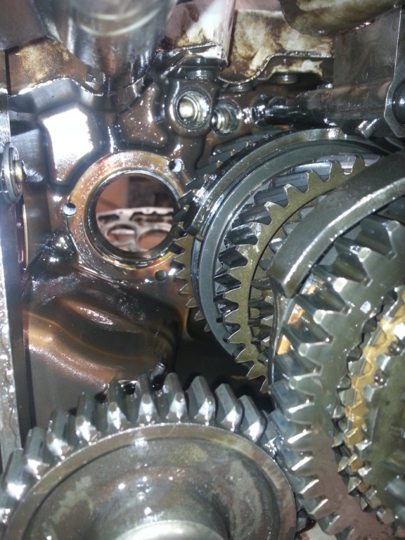

On tombe sur sa
Boite de vitesse et joint spy de vilo 20190525

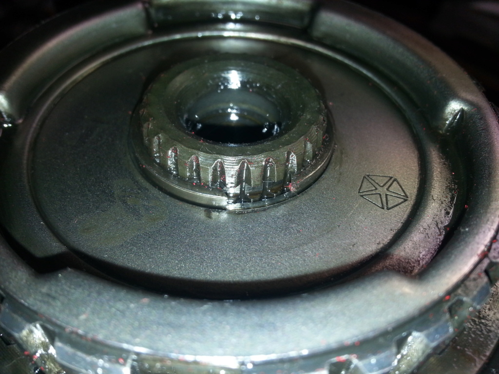

Défaire l’écrou de l'arbre primaire. (serrer comme un malade)
Boite de vitesse et joint spy de vilo 20190530

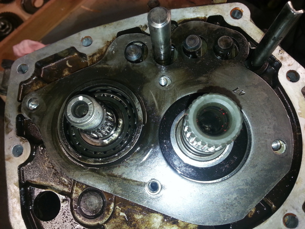

Virer la plaque métallique marqué 47.
Boite de vitesse et joint spy de vilo 20190532

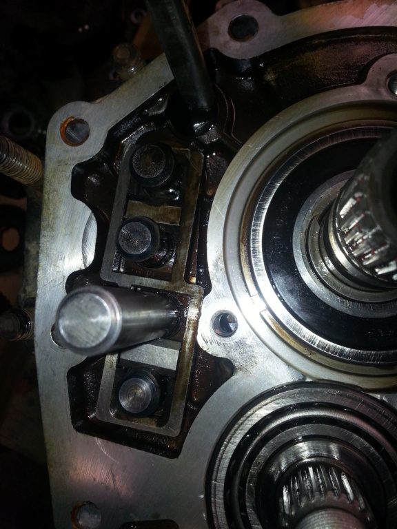

J'ai ensuite déposer les deux axes de commande de vitesse pour pouvoir sortir l'arbre.
Attention à la deuxième il y a une petite clavette
Bien repérer leur mise en place avant dépose.
Voici les photos du comment elle sont mise ainsi que la petite clavette.
Boite de vitesse et joint spy de vilo 20190537
Boite de vitesse et joint spy de vilo 20190538
Boite de vitesse et joint spy de vilo 20190536
