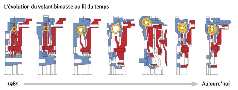

Donc c'est bien un embrayage conventionnelle,
Repère sur embrayage neuf Spojka-kompl-4641106-chrysler-voyager-1992-2000-25td
Et pas cela...
Repère sur embrayage neuf Bi-mas10
Il y a eu déjà un sujet sur cette embrayage, ICI
Ce serais bien pour avoir plus d'info, des faire des photos, beaucoup de photos, HIiiiiii.

Un conventionnelle c'est la première photo.
