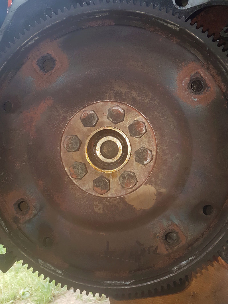

Absence de vis sur mécanisme d embrayage.  Empty
MessageSujet: Re: Absence de vis sur mécanisme d embrayage.    Absence de vis sur mécanisme d embrayage.  EmptySam 12 Mai 2018 - 16:34
Absence de vis sur mécanisme d embrayage.  20180515
Voilà ce qui reste une fois l embrayage enlevé !!

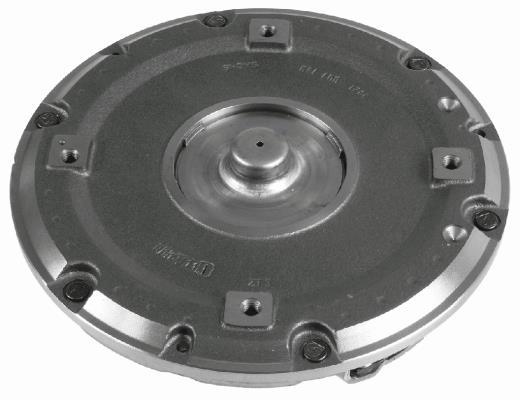

Voila ce que je trouve sur ce modele.
Absence de vis sur mécanisme d embrayage.  00323010
Absence de vis sur mécanisme d embrayage.  00323011
C'est bien ce type d'embrayage ?? , EMBRAYAGE SACHS : 3089 001 131.
edit Au vu de la couleur des fourchettes du mécanisme, la butée est surement grippée ??.

Ok je vais tâcher d'y faire attention.
AppleBob
AppleBob
Nombre de messages : 114
Age : 24
Localisation : Rennes
MessageSujet: Re: Absence de vis sur mécanisme d embrayage.    Absence de vis sur mécanisme d embrayage.  EmptySam 12 Mai 2018 - 20:49
J'ai le meme embrayage en une seule piece, avantage pas besoin de le centrer!
Inconvénient impossible de savoir si il est usé vu qu'on a accès a rien...
Si tu sais ou trouver un joint de carter je suis preneur!
