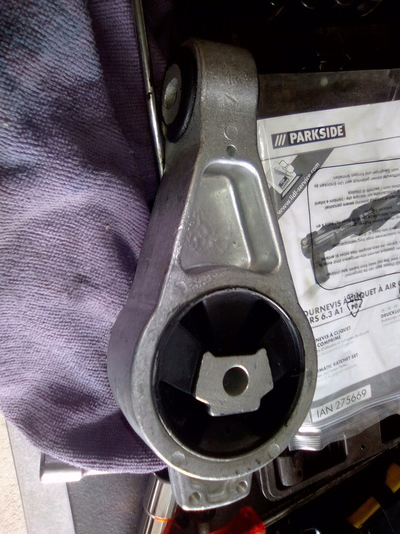

Cet après-midi j'ai procéder au remplacement du support moteur haut du PT.
Le nouveau support de chez RLD:
Remplacement support moteur haut sur PT 2.2 CRD Img_2363
Il faut de la clé et de la douille en 18 et en 15.
pour déposer le support ce ne fut pas hyper simple, car le manque de place complique les manipulations.
1) j'ai dévisser l'écrou de 18 situé côté du passage de roue du PT. (il faut écarter les tuyaux de climatisation)
2) j'ai dévisser les 2 écrous de 15 situé au niveau du moteur.
Et là le support est libre mais j'ai eu beau le tourner dans tous les sens, pas moyen de le sortir. Donc il a fallut déposer le pied qui maintient le support au moteur à la clé de 18 pour avoir 2 parties (attention à ne pas laisser tomber le pied sinon c'est une perte de temps à récupérer Arrow c'est du vécu Wink )
Là le support est sorti. J'ai récupérer sur l'ancien l'ailette qui est maintenue avec 2 vis torks, je ne voit pas sont utilité mais comme c'est posé à l'origine, j'ai refixer l'ancienne. (les 2 trous du bas sur la première photo)

Pour remettre le support, il faut procéder à l'inverse de la dépose, placer la nouvelle pièce, passer le pied et mettre la vis du pied pour ne pas que ça se divise.
positionner le support et mettre les 3 vis de fixation.
Resserer la vis de 18 qui va dans le pied quand tout est en place (à la clé plate de 18).
