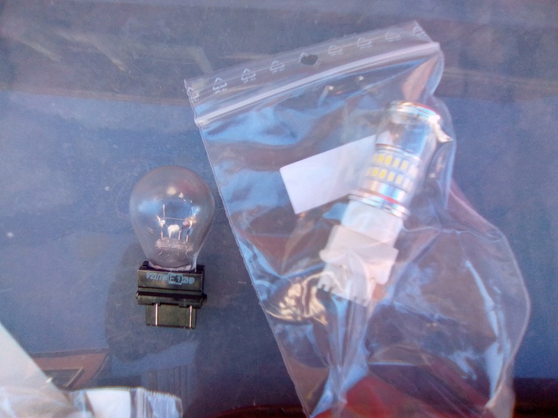

Petit comparatif des ampoules:
Remplacement feu de recul par des leds Img_2288
