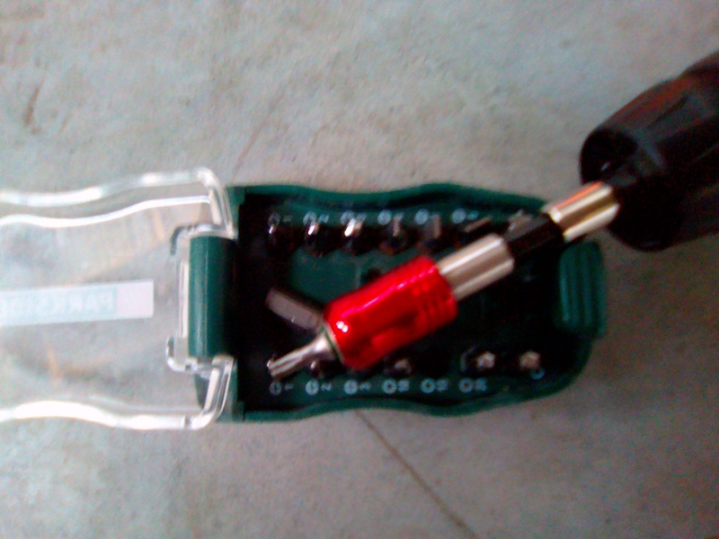

Le hic est l'outillage, car il est au hangar et je n'y vais pas de suite... Il faut un tournevis étoilé (torkx) et il est au hangar... Et comme j'attends une autre pièce pour le PT, j'irais qu'après réception de cette dernière pour tout remplacer en même temps Wink

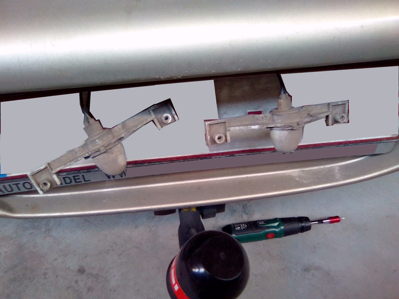

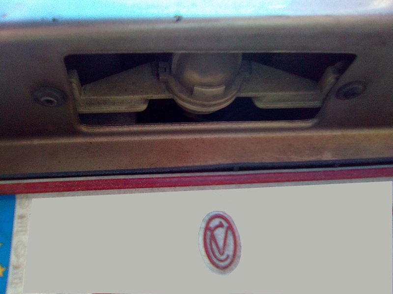

Mais place déjà aux premiers clichés montrant les fixations des feux de plaque:
Remplacement éclairage de plaque par des leds Img_2293
Remplacement éclairage de plaque par des leds Img_2292
a suivre... Wink

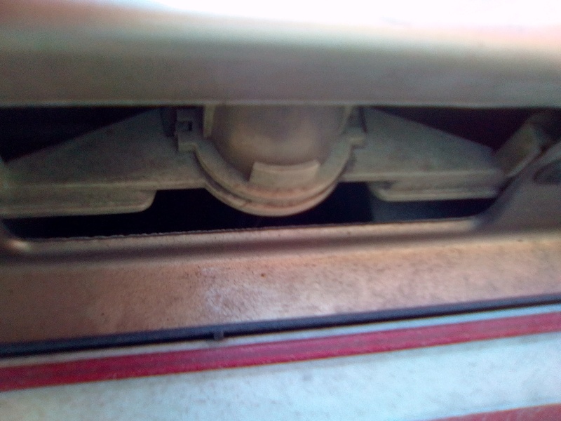

Voilà qui est fait, et ceci dit en passant, je suis sur que les soquets d'éclairage de plaque de PT peuvent servir pour les veilleuses des S1 et S2 Wink
Bref, c'est pas le système le plus "partique" mais ce n'est pas compliqué quand on a la bonne tête de vis:
Remplacement éclairage de plaque par des leds Img_2295
Il faut un peu jouer avec les lampes pour les sortir, trouver où pouvoir reculer un peu dans le parchoc pour sortir un côté, puis le reste...
Voici donc les 2 lampes, pour retirer le soquet, un petit quart de tour et jop c'est dehors Wink
Remplacement éclairage de plaque par des leds Img_2296

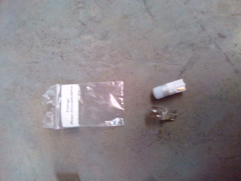

Et un petit comparatif des ampoules:
Remplacement éclairage de plaque par des leds Img_2297
Remontage dans le sens inverse; c'est limite plus facile car on sait comment passer les lampes puisqu'il a fallut trouver comment faire pour les sortir Wink
