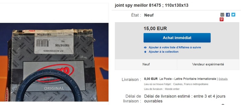

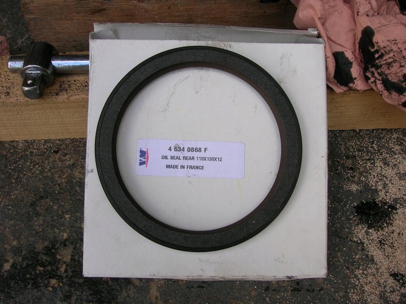

Suffit de demander, l'origine..... dimention ; 110 x 130 x 12 Mm. qui peut faire aussi 1/2 pouce (12.7) ou 13 Mm.
Le mieux, c'est a double lèves, et les stries dans le bon sens de rotation,
Et oui, c'est cela le métier de Mécano, Et a monter avec graisse (MoS²) HIiiiiiiii, PapyKy.
Recherche ref joint spi volant moteur Joints10
Et les autres.... qui ne sont de qualité égale, mais pas le prix.

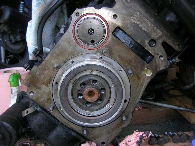

Attention: il y a aussi (souvent)......
Le joint Oring sous la tôle entretoise moteur / boite qui laisse passé l'huile moteur
Recherche ref joint spi volant moteur Joints11
Oui celui-là en rouge, et il doit être rouge et pas noir ce joint, résistant a l'huile moteur.

Comme déjà dit, ce joint, tu ne le trouvera que chez 'Fiat' puisque c'est eux qui ont repris 'Chryler'.
Il en a un autre plus grand derrière le palier qui supporte le joint spy de 110*130*12 Mm.
