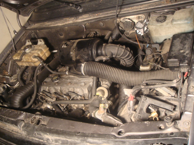

Là il faudrait savoir ce que l'ancien proprio a "bidouillé" ....
Tu es certain de ne pas avoir un régulateur de charge à coté de la batterie ?
Si tu pouvais mettre une photo ce serait bien ...

 volant moteur Dsc00610[img][/img]

non il n'y a pas de régulateur a coté de la batterie... et le petit boitier externe sur la première fotos a coté du lave glace je l'ai débranché... je ne suis même pas sur qu'il marche...

Vu .... de loin je dirais que ça ressemble à un régulateur de charge ...
