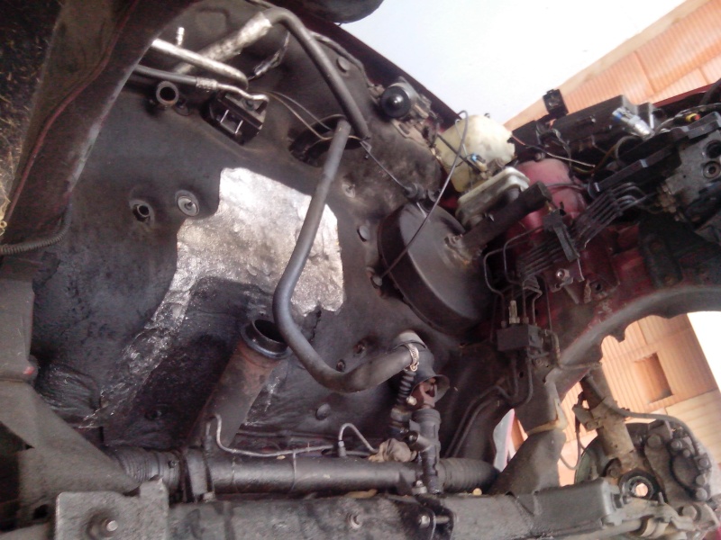

- pour la durite du servo frein c'est celle là, elle part sur le moteur :
changement moteur et questions (volant moteur ...) <a href=changement moteur et questions (volant moteur ...) 20160110" />

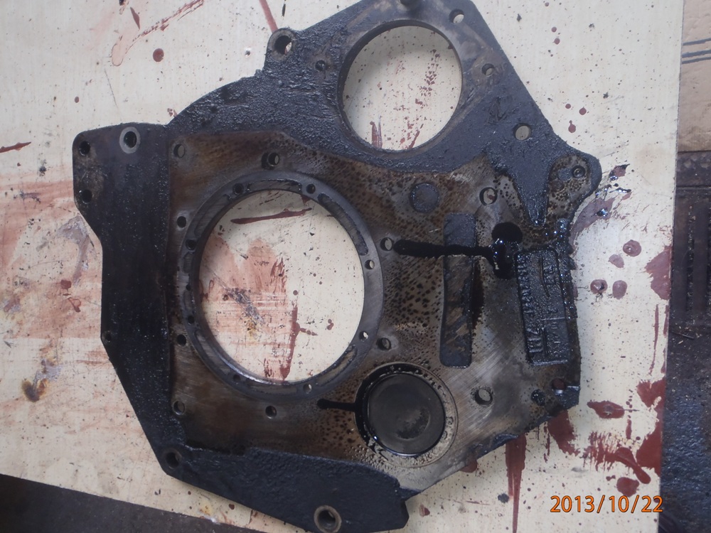

Le point faible de ce moteur est une fuite entre bloc moteur et entretoise,
Un Oring qui est mal placé, en bout d'AAC, ici sur cette photos en rouge.
changement moteur et questions (volant moteur ...) Pa220020-41a6cdf
Et pourtant ce moteur avais 230.000 Km.
changement moteur et questions (volant moteur ...) Pa220025-41a6ce5
Comme tu peut le voir, l'entretoise était plein d'huile.
changement moteur et questions (volant moteur ...) Pa220019-41a6cdd
A toi de voir, je n'ai pas de profit, mais l'expérience de mécano, A plus, PapyKy.

Si des personnes se posent les mêmes questions que moi, suite commande des joints à Mr Morin :
- le volant moteur ne se change qu'entre moteur version 92/93 et 94/95
- il faut bien défaire la durite dont je parlais située sur le servofrein come vu ici
changement moteur et questions (volant moteur ...) Img_2027
- enfin mon selecteur de vitesse a été modifié et une bague pour arréter l'oeilllet pour l'empècher de glisser a été soudée c'est pourquoi je galérais.
