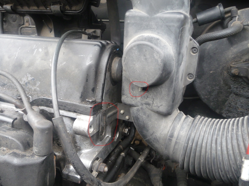

Bonjour à tous,
je viens de voir un cable débranché...
circuit de dépression S2 - 2.5L P1050210
est-ce normal? Ou sinon, où va-t-il?

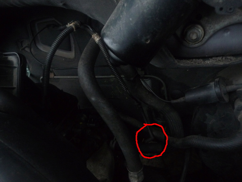

je reposte ici mon message, car en fouillant, je me suis aperçu que le cable qui est débranché est en fait une durite du circuit de dépression...
Je vous remets la photo:
circuit de dépression S2 - 2.5L P1050211
Quelqu'un sait où cette durite se branche?
Le seul endroit que j'ai trouvé, c'est là:
circuit de dépression S2 - 2.5L P1050212
mais la durite est tendue et je doute que ce soit là...
Est-il normal qu'il n'y est rien à ce niveau la?
Je viens en fait de récupérer mon Voyager après changement du joint de culasse.
J'ai remarqué également la patte fixée sur la conduite d'air qui n'est pas fixée.
Est-ce normal également?
Et pour finir, depuis la réparation, les essuie-glaces se mettent en route tout seul et aléatoirement.
Avez-vous une idée?
Merci bcq

Oui c'est là qu'il doit aller ...
Jettes un œil ICI
Regardes aussi sous le capot, en général il y a le schéma du circuit de dépression.

Et la durite est vraiment tendue! Je suis même obliger de repousser la gaine d'air vers le fond pour y arriver.
Je t'envoie une photo si tu veux.
A quoi sert cette durite?
Et la patte, tu sais où elle s'accroche?

https://servimg.com/view/19615444/19
là, on voit le branchement de la durite, etc
Exact !!!
Mais on la voyait aussi très bien sur le lien que j'avais donné au dessus Laughing Laughing Laughing
Si la durite est trop courte et bien il faut la changer ...
Maintenant tu peux la boucher car elle ne sert qu'à ouvrir le volet de réchauffement du conduit d'admission.
Cela sert beaucoup plus l'hiver, mais si le tube flexible en inox venant du collecteur d'échappement est bien en place.

Bonjour et merci pour les réponses.
J'ai rallongé la durite mais elle s'est cassée à l'endroit où elle rentre dans l'habitacle...
J'ai réussi à la remettre dans le trou, mais j'ai l'impression, moteur tournant, qu'il n'y a pas de dépression.
Non plus au niveau des 2 durites sous le filtre à air.
A quoi servent ces dernières?
