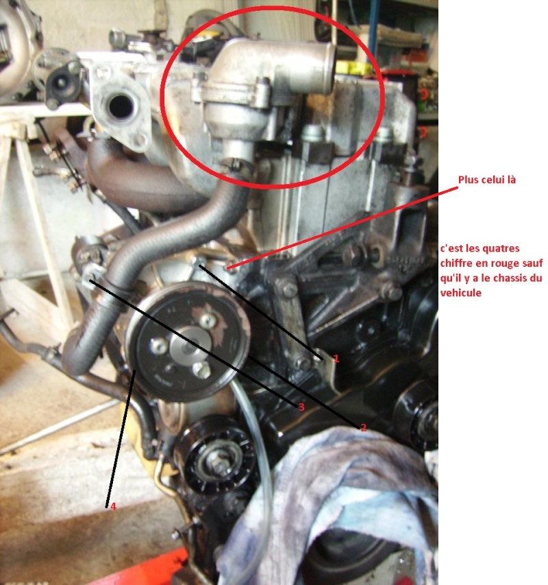

| J'ai déposé les 3 durites et les quatre ou cinq boulons de la pompe qui la fixe sur son support, ceux qui sont à priori les plus atteignables, ce qui sont en face de la poulie à rainure fixée sur la pompe à eau. | |

| zut j'ai oublié l'image la voici

| Sujet: Re: voyant de température s'allume et ventilo fonctionne à fond Dim 20 Sep - 9:33 | |
| Il faut la déposer du moteur en retirant seulement les 4 écrous, passer par le dessous de la voiture et déposer le réchauffeur d'huile pour faciliter l'accès aux deux écrous côté gauche. Ensuite une fois la pompe tombée tu pourras déposer tranquillement les vis de la poulie sur l'étau (sans trop serrer tout de même). Et pour la pompe neuve je te conseille une pompe à eau gros débit proposée à la vente par le garage Morin. [Edit] J'ai retrouvé la procédure décrite par le Garage Morin: - mystère 43 a écrit:
- bah voilà:
1/démonter roue avd et pare boue courroie 2/ démonter baie de pare brise (bac essuis glace) 3/ virer les durite arrivant sur pompe et rèchaucheur 4/ demonter filtre a huile et réchauffeur arrière 5/ déposer les quatre vis de fixation du corps de pompe 6/ sortir la pompe a eau complète 7/ prévoir les deux joint de corp de pompe avant remontage. pompe - bloc moteur et pompe vers tuyau de refroidissement radiateur. 8/ remonter une pompe complète assemblée grand dèbit qui évite de flinguer les culasses avec une pompe standard. aube D 80

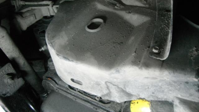

| Bonjour à tous, cela n'ai pas une mince affaire pour démonter la pompe à eau j'ai suivi la prodèdure de mystère 43 et je bloque car je ne vois pas où se situe le réchaufferu arrière une photo me satisferait, voilà 2 jours que j'essaye tant bien que mal d'enlever cette pompe à eau, j'ai même tenté de faire appel à un mécano,chez moi, mais aucun ne veut prendre le risque y a-t-il une ame généreuse pour m'indiquer pas à pas la procèdure de démontage de chaque élèments pour pouvoir déloger cette pompe, d'autant que les écrous sont tous foirés par le précèdent réparateur Chrysler y-a-t-il un outil qui pourrait m'aider. Un grand merci pour toute l'aide que vous pourriez m'apporter. Merci à la team pour tous ces efforts à mont égard. | |

| Une photo de la bête. Sous le filtre a huile moteur, A plus, PapyKy. __________________________________________________www.minivanchrysler.com Véhicule de PapyKy Grand Voyager S4 - 2.5CRD de 2004 , de 350.xxx Km au 04/2023. Le 'BrocAuBoisAuFer' et la chaîne YouTube de PapyKy avec plus de 700 Vidéos.A voir avec '1 clic' sur les liens, Merci a ceux qui passeront y faire un petit bonjour. Ps: Excusez moi si mon écriture n'est pas correcte mais je n'ai pas fait de grande écoles.Chrysler GV 2.5TD 1995 - Toyota Cressida 2.400 cc Diesel Automatique 1981 - Yamaha 100cc 1968 Ford Transit 2.5 D 1981 - Mercedes 508D 3.7D-OM314 de 1975, est le TraficHomeCar-650 Celui-ci est remis sur les routes (THC-650) après plus de 22 ans de remisage 312.xxx km | |
| Sujet: Re: voyant de température s'allume et ventilo fonctionne à fond Jeu 24 Sep - 14:40 | |
| Légèrement en dessous de la pompe à eau |

| je ne vois pas l'intéret d'enlever le réchauffeur pour enlever la pompe à eau mais au cas où, prévois clef btr de 12 et les joints du réchauffeur et vu que tu dois démonter le filtre à huile, autant en profiter pour le changer en faisant la vidange __________________________________________________www.minivanchrysler.com vous voulez des réponses ? nous aussi : merci de donner un retour d'infos sur vos problèmes [/url] collecteur de tutos quand le mensonge prend l'ascenseur, la vérité prend l'escalier, elle met plus de temps mais finit toujours par arriver. Il vaut mieux être en retard dans ce monde que trop en avance dans l'autre. | |
| Sujet: Re: voyant de température s'allume et ventilo fonctionne à fond Ven 25 Sep - 9:02 | |
| C'est juste pour avoir plus de place pour passer la douille pour aller chercher l'écrou en bas à gauche, mais c'est vrai que si c'est un petit réchauffeur il n'y a peut être pas besoin de le tomber suivant comment il est orienté. En revanche c'est obligatoire sur un VM69b parce que ce réchauffeur a quasiment... doublé de volume |
