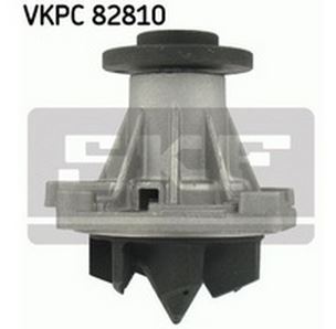

Dit moi si je me trompe, voila les deux parties de cette pompe a eau.
voyant de température s'allume et ventilo fonctionne à fond - Page 2 Suppor10
Le support qui est fixer au bloc moteur,
voyant de température s'allume et ventilo fonctionne à fond - Page 2 Vkpc8210
Et la pompe proprement parler.
voyant de température s'allume et ventilo fonctionne à fond - Page 2 36932210
Pour faire ceci une fois assemblé.
Donc si tu retire la pompe seul, pourquoi sortie sa fixation ??.
A plus, papyKy.
voyant de température s'allume et ventilo fonctionne à fond - Page 2 Cnc-p129
A savoir deux type sur ce type de moteur VM 2.5L qui est monté sur bien des marque de véhicules :

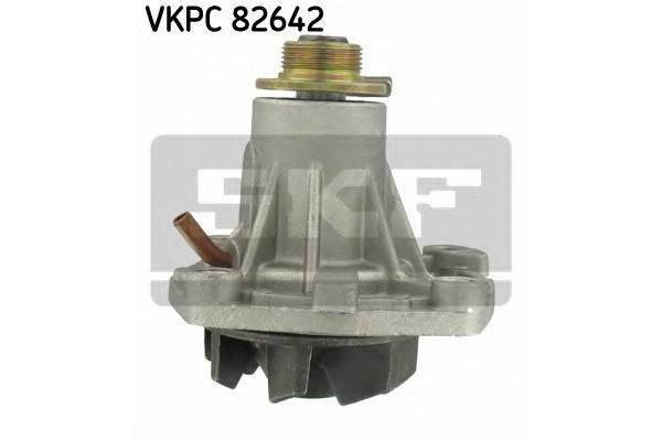

Salut & bon WE a tous.
Donc tu a cette pompe, qui est vendue chez plusieurs fournisseur de qualité différente et de prix aussi.
voyant de température s'allume et ventilo fonctionne à fond - Page 2 Skf_po10
Mais celui est nettement moins chère mais aussi de moindre qualité.

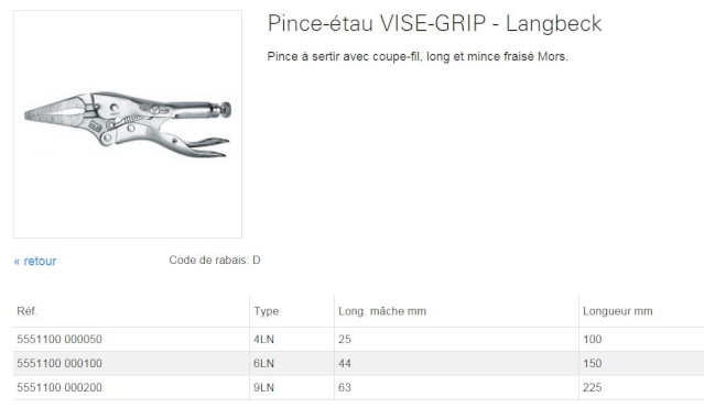

Bonsoir a toi.
Serais mieux, cela, mais de très bonne qualité, et exite dans plusieurs grandeur.
voyant de température s'allume et ventilo fonctionne à fond - Page 2 5551100000000_1
Si le corps de la pompe est retiré du support, cela devrais allez facilement, si pas grippé.
voyant de température s'allume et ventilo fonctionne à fond - Page 2 Captur42
Au cas ou, tu ne sais pas la maintenir a la tête de la vis, tu la coupe a la scie a métaux,
Et une fois le support retiré, tu saura le prendre sur le reste du corps de la vis.

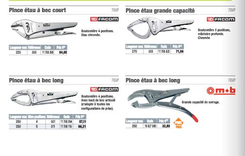

Salut a toi HBernard.
J'ai feuilleté leur catalogue mais vu que du facom, qui est du très bon matho's,
Mais..... il existe bien d'autre marque de qualité.
voyant de température s'allume et ventilo fonctionne à fond - Page 2 Captur44
J'ai pas mal de ce modèle, Pour preuve !!.
voyant de température s'allume et ventilo fonctionne à fond - Page 2 P9280010
Des bonnes et de moins bonnes, au vu de leur prix d'achat,
Mais aussi de la qualité juste bonne a allez directement au bac à mitraille.
voyant de température s'allume et ventilo fonctionne à fond - Page 2 P9280011  voyant de température s'allume et ventilo fonctionne à fond - Page 2 P9280012
Elle ce ressemble toutes, mais pas en qualité, alors fait le bon chois.

Grand merci à payky et chrysler-29, je vais suivre les propos de chrysler 29, y a-t-il utilisation d'une clé dynamométrique ou non, si oui quelles sont les forces de serrage.Merci
voyant de température s'allume et ventilo fonctionne à fond - Page 2 Empty
MessageSujet: Re: voyant de température s'allume et ventilo fonctionne à fond   voyant de température s'allume et ventilo fonctionne à fond - Page 2 EmptyMer 30 Sep - 12:40
La clef dyna ne passera pas de toute façon donc tu serre bien les écrous en opposition; en haut à gauche, en bas à droite, puis en haut à droite et en haut à gauche après les avoir approchés à la main, et pour finir tu fait le tour des 4 dans le sens des aiguilles d'une montre pour vérifier.
Même principe pour les trois vis de la poulie et pour assurer le coup tu peux mettre du frein filet mais c'est pas obligatoire.
Avant de monter la pompe et pour éviter des fuites ultérieures il faut bien nettoyer le plan de joint sur le bloc par retrait de l'ancien joint et grattage léger, surtout pas de grosses rayures, le neuf étant métallique il s'écrase au serrage mais ça doit être nickel en dessous.

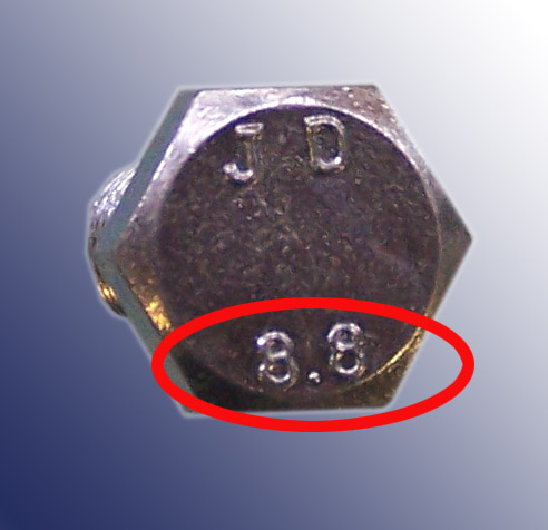

En principe, toute vis et écrou, dans l'automobile sont de qualité de dureté de 8.8.
Donc évité de recherché dans les GSB, qui sont souvent en 4.8,
Mais dans les équipementiers automobile, tout façon un marquage est indiquer sur les tètes de vis.
voyant de température s'allume et ventilo fonctionne à fond - Page 2 Vis_110
Si rien sur les vis ou écrou, c'est du 'chocolat', comme je dit souvent, A plus, PapyKy.
