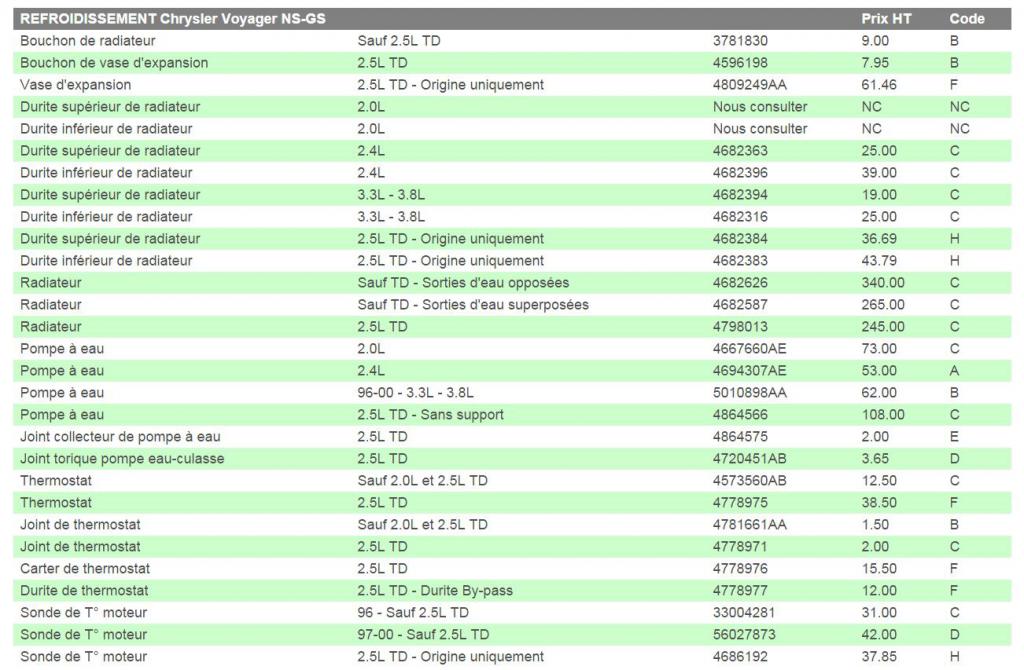

hello papyky concernant l'huile pas de soucie je vois ce que tu veux dire je réglerais ça prochainement mais la fuite dont je parlais sur le message précédent et que j'ai localiser elle se situe au niveau du carlostat (voir photo) j'ai changé les deux durites la coudé et celle du dessous mais ils sont tellement rigide les neufs pour les serrer c'est limite les colliers ne tienne pas surtout celle en dessous du carlostat je vais voir pour des collier dite haute qualité | |

pour la durite inférieur du carlostat c'est ici http://www.pieces-voyager.com/fr/refroidissement/43666-durite-de-refroidissement-pour-voyager-2-5-td--4723207.html pour la durite coudé chez nous ici http://www.meny.fr/ qui lui la trouvé dans une autre concession c’était le dernier qui leur rester pour le prix environ 40e ensuite cette durite pas facile à trouver ailleurs ! j'avais pensé à ça au cas ou je trouvais pas,mais j'avais un doute sur la dimension exacte de la durite http://www.mtk-tuning.com/racing/durites-et-accessoires/durites-coudees-178.html sinon faut approfondir d'avantage sur les recherches !!! | |
