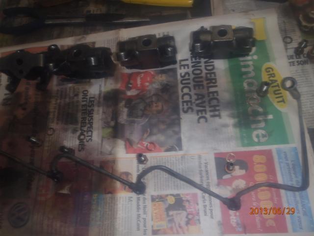

| bonjour a tous , Voilà je crois que j'ai un souci étrange ce matin en levant le capot je constate devant les 2 culasses de gauche une présence d'huiles assez étrange et c'est gras mais je trouve qu'il sèche rapidement sur les doigts avez-vous une petite idée ? moi je pense joint de culasse ? | |

| Salut Massimus. J'ai déjà eu cela, c’était pas de l'huile mais du carburant, Un coup d'eau a haute pression, un coup d'air comprimé, Un bout de papier adsorbant autour des portes injecteurs pour savoir d'ou cela vient. Mais aussi les CTC des retours, car les tétines sont très fragile. Car pas de circuit d'huile sous pression dans le joint de culasse. A plus, PapyKy. __________________________________________________www.minivanchrysler.com Véhicule de PapyKy Grand Voyager S4 - 2.5CRD de 2004 , de 350.xxx Km au 04/2023. Le 'BrocAuBoisAuFer' et la chaîne YouTube de PapyKy avec plus de 700 Vidéos.A voir avec '1 clic' sur les liens, Merci a ceux qui passeront y faire un petit bonjour. Ps: Excusez moi si mon écriture n'est pas correcte mais je n'ai pas fait de grande écoles.Chrysler GV 2.5TD 1995 - Toyota Cressida 2.400 cc Diesel Automatique 1981 - Yamaha 100cc 1968 Ford Transit 2.5 D 1981 - Mercedes 508D 3.7D-OM314 de 1975, est le TraficHomeCar-650 Celui-ci est remis sur les routes (THC-650) après plus de 22 ans de remisage 312.xxx km | |

| Le joint de cache culbuteurs est bon ? Car s'il fuit , l'huile finit par suinter entre les culasses et stagner à la base de celles-ci ; piste à explorer . | |

| 10 bon points pour Cletus. Il a bien résonné en mécano, HI 212 à tous - 88 au YL, PapyKy. __________________________________________________www.minivanchrysler.com Véhicule de PapyKy Grand Voyager S4 - 2.5CRD de 2004 , de 350.xxx Km au 04/2023. Le 'BrocAuBoisAuFer' et la chaîne YouTube de PapyKy avec plus de 700 Vidéos.A voir avec '1 clic' sur les liens, Merci a ceux qui passeront y faire un petit bonjour. Ps: Excusez moi si mon écriture n'est pas correcte mais je n'ai pas fait de grande écoles.Chrysler GV 2.5TD 1995 - Toyota Cressida 2.400 cc Diesel Automatique 1981 - Yamaha 100cc 1968 Ford Transit 2.5 D 1981 - Mercedes 508D 3.7D-OM314 de 1975, est le TraficHomeCar-650 Celui-ci est remis sur les routes (THC-650) après plus de 22 ans de remisage 312.xxx km | |

Moi il avait commencé à fuir à droite , puis ça avait fini par fuir tout le long .Le moteur de Maximus est de 93 , c'était encore des joints de culasses individuels là dessus , je sais que ces joints là vieilissent mal .
Ps : Sur mon van vert qui est de 95 , c'était encore des joints de cucu individuels , que j'ai remplacés par un joint métallique unique cdé chez RLD . Ce lors de la revision des poussoirs . | |

papyky :oui je sais qui a pas d'huile qui passe dans le coin mais c'est étrange ça i ressemble a 90% a l'huile mais je vais suive ton conseil nettoyé tous ça et surveiller
cletus :je vais voir le joint culbu mais je doute car il a peine 4 ans mais je vais quand même vérifié
