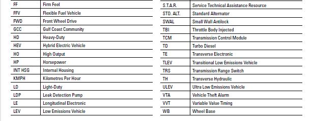

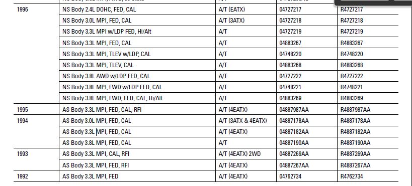

Regarde ce pdf tu as le remplaçant en termes de n° de série de ton pcm
LIEN
Référence à chercher:
04887985
Je cherche encore, j'alimenterai ce post avec mes trouvailles.

Waouw !! Maousse la doc !!
Après aoir passé dix bonnes minutes à en saisir le fonctionnement j'ai trouvé ma Ref..
Pas de soucis pour le mp et merci encore l'ami.
Question :
-je vois que les références  04686838 ; 04686898 ; 04727915 ; 04748112 ( Pour un 3.3 l Export de 1995 en traction av) sont toutes remplacées pas le 04887985. Est-ce que cela me permet de chercher également une de ces ref ? Ou sont elles compatible et interchangeables entre-elles ?

Oui je pense que les référence sont interchangeables, mais bon a vérifier quand meme avant avec le vendeur. Mais il peut y avoir des références Chrysler, plymouth, Dodge, qui sont au final le meme PCM.
J'ai mis un PCM de Plymouth sur Chrysler V6 par exemple, et il n'y avait aucun soucis.

Les acronymes:
Mon nouveau s2 v6 cale à chaud, Du  nouveau.....Il ne cale plus mais ? Il cale qaud même ! - Page 2 Acrony11
Mon nouveau s2 v6 cale à chaud, Du  nouveau.....Il ne cale plus mais ? Il cale qaud même ! - Page 2 Acrony10
Cest dans le PDF reman-parts-catalogue de chez Mopar
Ca peut toujours donner des references compatibles.
