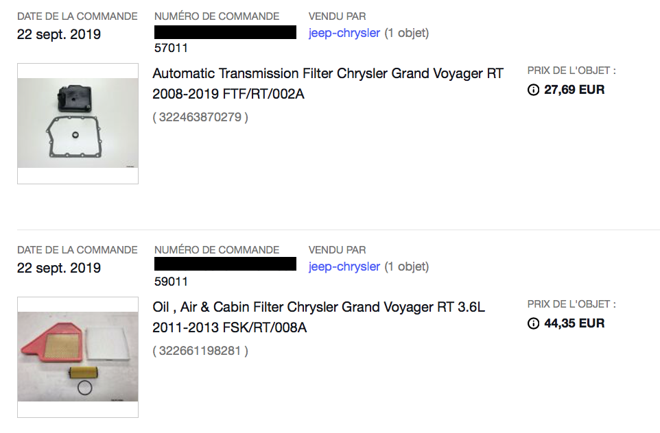

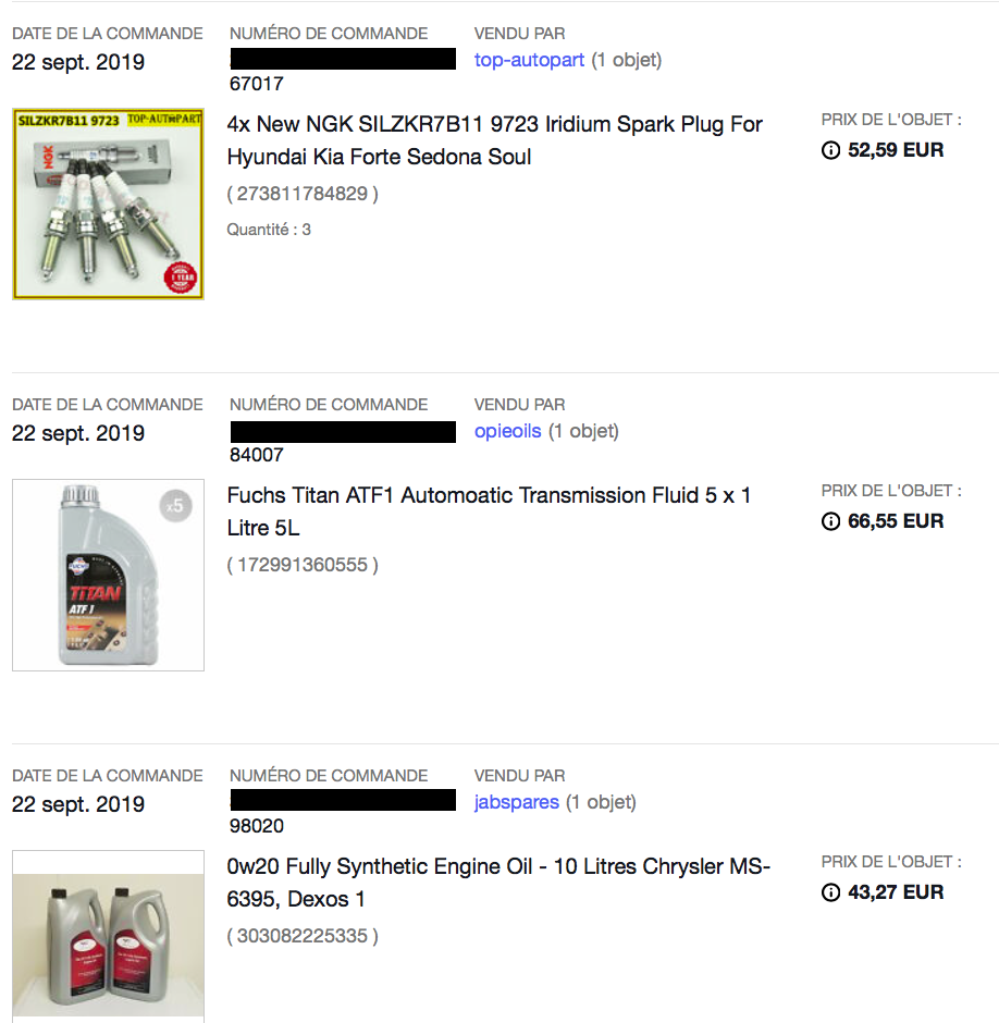

voilà mes emplettes installées quand j'ai pris la bête si ça peut vous aider dans votre comparatif...
