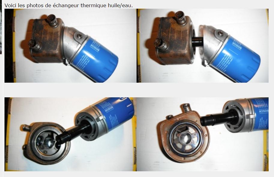

Cela tu peux le voir sur ta pièce car, comme le montre la photo, on peut voir le début du pas de vis, donc trouver le sens.

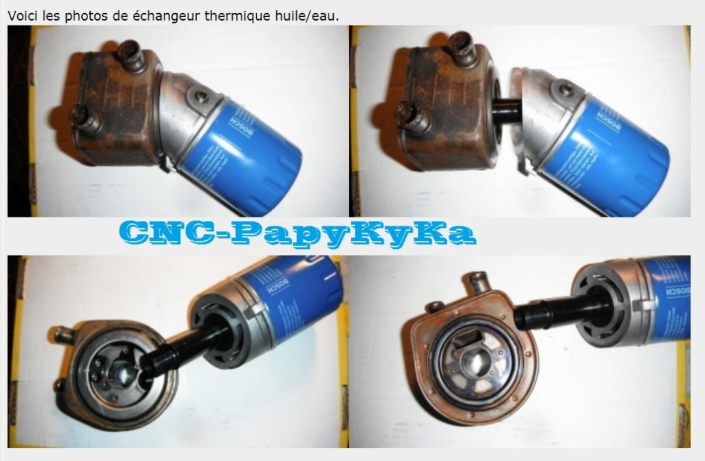

Oui, c'est du pas droite, pour les deux fixations.
Filtre a huile Piece qui tourne Pas à Gauche ou pas  Captu792

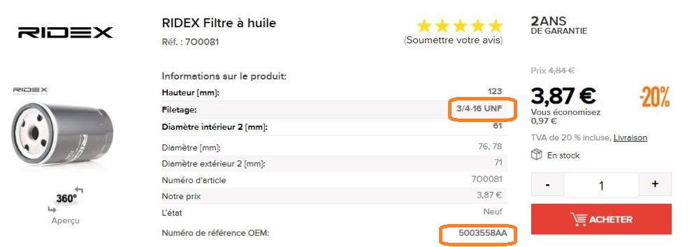

Le joint peut être récupéré sur le filtre a huile retiré, remplacer ce joint "Oring". +/- 67/3.5
Filtre a huile Piece qui tourne Pas à Gauche ou pas  Filtre-et-son-support-4586bd5
J'ai eu cette fuite importante, 20 Min pour vidé le carter des 5 litres d'huile.
Filtre a huile Piece qui tourne Pas à Gauche ou pas  P1110010
Peut être remplacer les deux durites d'eau car mal placée, et toujours fuite possible.
Utilisé de bon collier 'Serflex'.
A++, PapyKy.

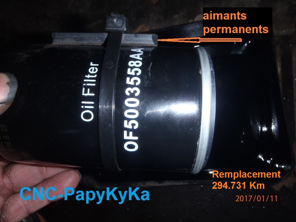

Merci a Eug87 et Papyky, plus qu' a dévisser doucement , et resserrer l' écrou sur l' échangeur thermique
Et bien sur mettre un aimant sur le filtre cheers

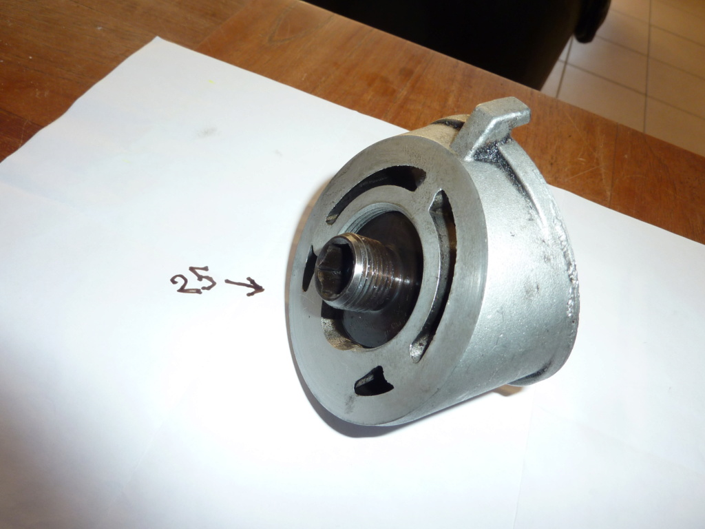

Il faut dévisser la pièce 25 avec une clé allen.
Ensuite tu auras accès à la 29 pour démonter l'ensemble.
Le tout est monté avec des vis et des joints, donc il n'y a pas de raison que ce soit grippé …

Tu doit retire l'écrou 25 pour accéder a l'écrou 27, qui fixe la pièce alu sur le réchauffeur,
Qui lui est fixer par l'écrou 29 sur le bloc moteur, le tout avec une clef 'Allen' de 12 MM.
Je pence que tu a retiré la pièce alu, avec les deux écrous 25 & 27 serré dessus.
Maintenant tu doit maintenir la pièce alu dans un étau (ou autre)
Et retiré l'écrou 25 et pouvoir sortir l'écrou 27, qui ne fixe plus rien.
A++, PapyKy.

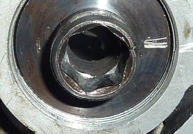

Bonjour, Oui la pièce est dé solarisé de la voiture , le problème est que l' écrou N° 25 ne se dévisse pas Même coincé par un étau ce qui n' est pas simple, et sans serrer trop fort pour ne pas casser la pièce qui est en alliage d' aluminium et le ww40 à déja bien coulé a flot.
Je n'ose pas chauffer de peur que l' alliage ne tienne
ou j' en trouve une autre ! sa doit pas coûter une blinde Déja je sais que sur 100 km a la ronde pas de CriCri dans les casses
Une idée lol ? et merci de vos précieux conseils

Je crois avoir cette pièces en alu.
Filtre a huile Piece qui tourne Pas à Gauche ou pas  Captu798
je regarderais demain, A plus, PapyKy.
Filtre a huile Piece qui tourne Pas à Gauche ou pas  Cnc-1429

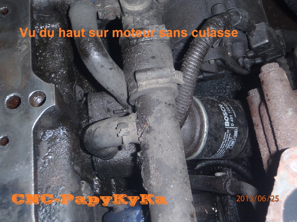

Inutile de chauffé, car cela serais encore pire, c'est de l'huile qui passe NON ??, donc impossible de grippage.
Fait une photo de ta prise sur l'étau et de ta clef utilisée, pour voir comment tu pratique.
Je vais regarder après ce support de filtre, (après cette pluie) dont j'avais remplacer le refroidisseur sur le S2,
Lorsque j'ai déposé les culasses a 480.xxx Km.Filtre a huile Piece qui tourne Pas à Gauche ou pas  Emotic10, et maintenant plus de 580.xxx Km.
Filtre a huile Piece qui tourne Pas à Gauche ou pas  Image_23
Filtre a huile Piece qui tourne Pas à Gauche ou pas  P6250011
Filtre a huile Piece qui tourne Pas à Gauche ou pas  P6250013
A++, PapyKy.

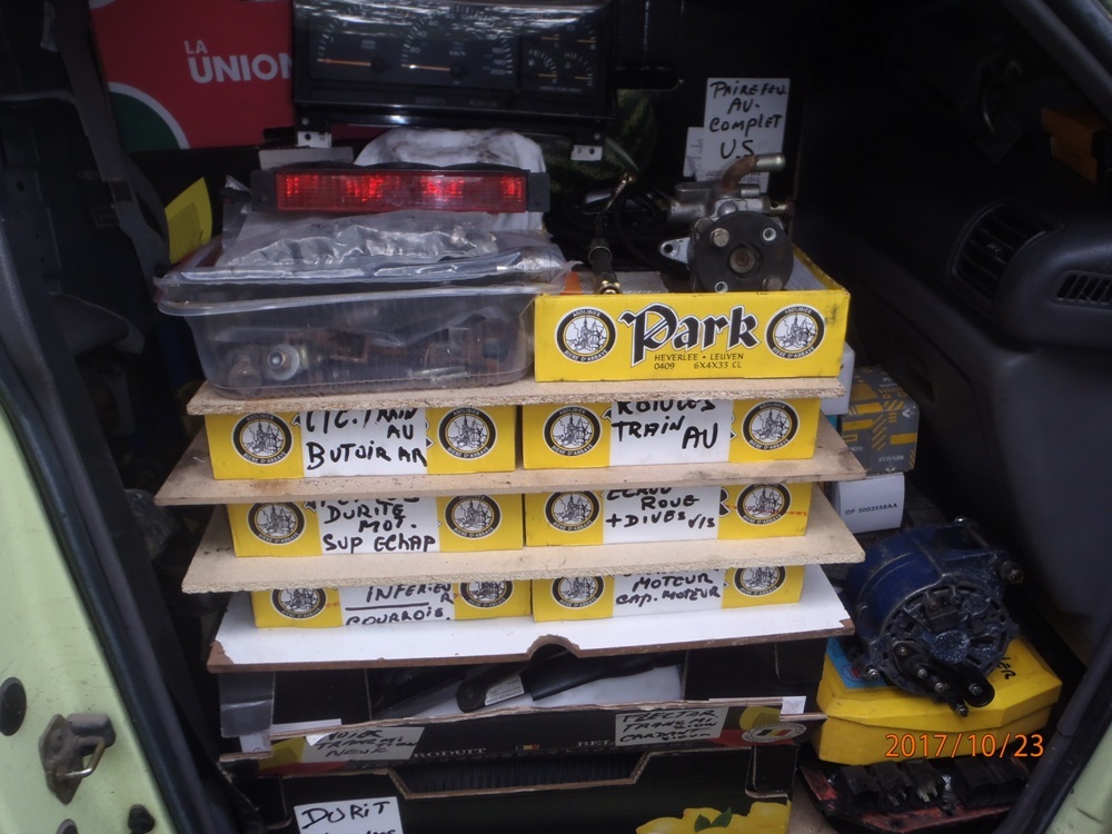

Je viens de sortir tout ce que j'avais mis en caisse dans mon donneur,
Poutant suis sur d'avoir démonter, mais ou ??
Filtre a huile Piece qui tourne Pas à Gauche ou pas  Pa230110
Filtre a huile Piece qui tourne Pas à Gauche ou pas  P3300014
Mais pas trouvé, A++, PapyKy.

Bonjour
Tout vas au plus mal, ou pas complètement, Aprés avoir tout remonter doucement, prés a revisser le Filte a huile Et bien non sa ne se vis pas Pourquoi lors du démontage j' ai du serrer un collier autour de la vis N° 25 car elle commençait a se fissurer !!!  A force le feuilletage ou plutôt le cylindre a du s'ovaliser ou je sais pas ?
Comme je l' ai serré au mieux pour ne plus y revenir, j' ai pas envie de la desserrer et de repartir a la case Zéro  et a l' endroit ou elle est c' est Byzance pour y bosser
Qui a une belle idée ?
ou j' ai pas le choix que de refaire le filetage  !! sur la pièce ou redémontre ?
Je joint les dernières photos
Ps Et en plus j' avais suivi les infos de Papyky et d' aimanté mon filtre !!!

Pas étonant que tu es abimé l'écrou avec un clef Allen de basse qualité.
Filtre a huile Piece qui tourne Pas à Gauche ou pas  Captu807
Il faut utilisé des doullies Allen de qualité, surtout qu'il en exite pas trop €€€€.
Filtre a huile Piece qui tourne Pas à Gauche ou pas  Captu808
Bien sur si tu veux le mieux.....
Filtre a huile Piece qui tourne Pas à Gauche ou pas  Captu809
Enfin l'écrou, une fois fixer, cela ne fuitera pas, donc cela peut rester comme cela,
Surtout que cette piéces n'a ps besoin d'etre serré fort,
Il ne serre que d'entretoise pour le filtre, pourais etre serré a la mains.
Si tu a des joints pas trop dure, cela ne fuitera pas (+/-5 Kg/Cm²).
Pour la fixation de l'aimant, un simple 'Colson' suffit, et le placer au point bas.

cela ne raisoud pas le faite de ! Comment refaire le filetage de la piece N° 25 sur lequel vient se visser le filtre a huile
sans tout redémonter , mes amis telephone

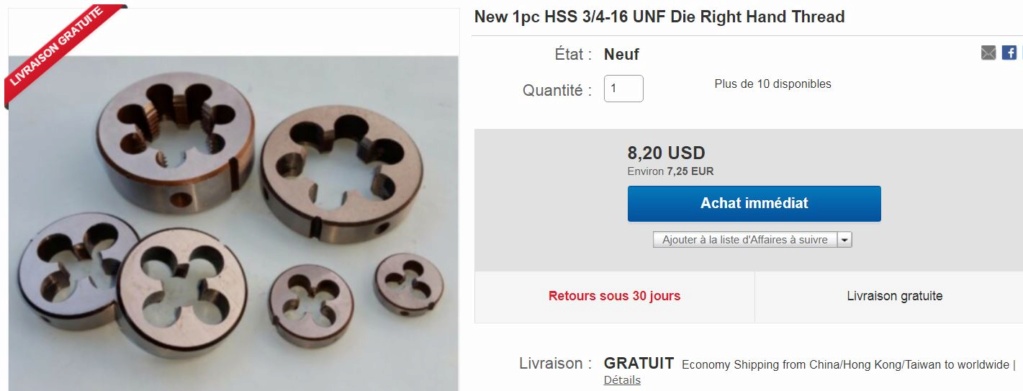

Tu peut acheter une filiére pour repasser le filtage.
Faut juste savoir quel est sa valeur, peut-etre du 3/4 de pouce.
Je vais regarder, pour te donner le filtage,
edit  edit C'est du 3/4-16 UNF
Filtre a huile Piece qui tourne Pas à Gauche ou pas  Captu810
Donc cela est simple a trouver, un peu de lecture. Twisted Evil
Filtre a huile Piece qui tourne Pas à Gauche ou pas  Captu811
https://www.befr.ebay.be/itm/New-1pc-HSS-3-4-16-UNF-Die-Right-Hand-Thread/333240417135?hash=item4d96ad3b6f:g:CmYAAOSwGdtceMOh
A++, PapyKy.
