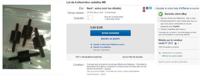

edit Apres avoir chercher un peu, cela vaut le coup, NON ?????,
5 €uros pour 4 CTC en M6, et 3 € de port pour la France.
qu'elle est cette pièce ? ( silent bloc filtre air ) Captu180
Bon, je poste le lien ou pas ??, c'est encore sur Ebay !!!!!.
