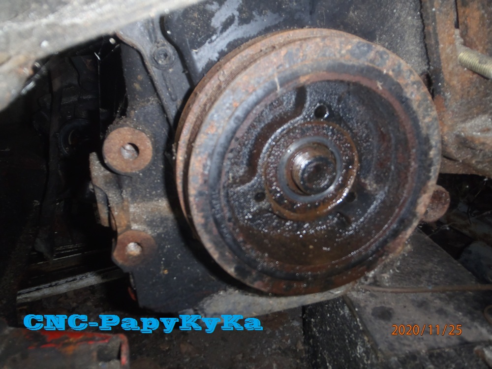

J'avais il y a pas mal de temps démonter un moteur VM pour savoir sa construction de 1993.
PapyKy démonte une poulie vibrequin 2.500 cc TD Vilbre11
Voila le vilebrequin démonter, et pour moi, avoir la certitude du pas du filetage de l'écrou, Oui, c'est un 'droite'
De fixation de la poulie qui est bien serrée et collée au 'loctite'.  PapyKy démonte une poulie vibrequin 2.500 cc TD 7_227

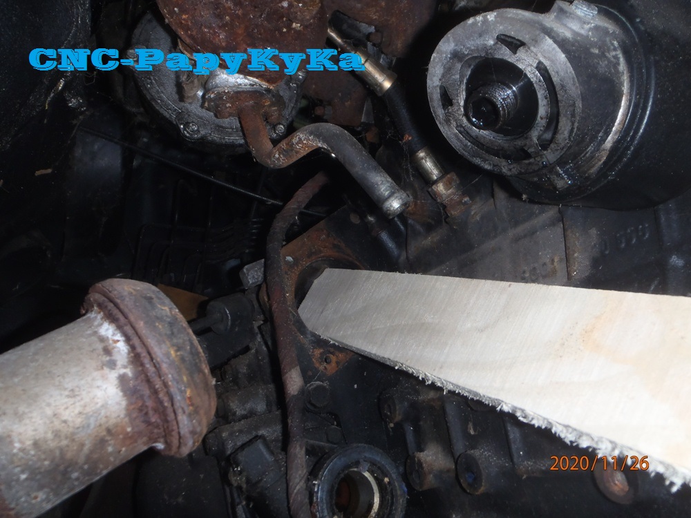

La dépose du démarreur, est presque obligatoire pour l'immobilisation du vilebrequin.

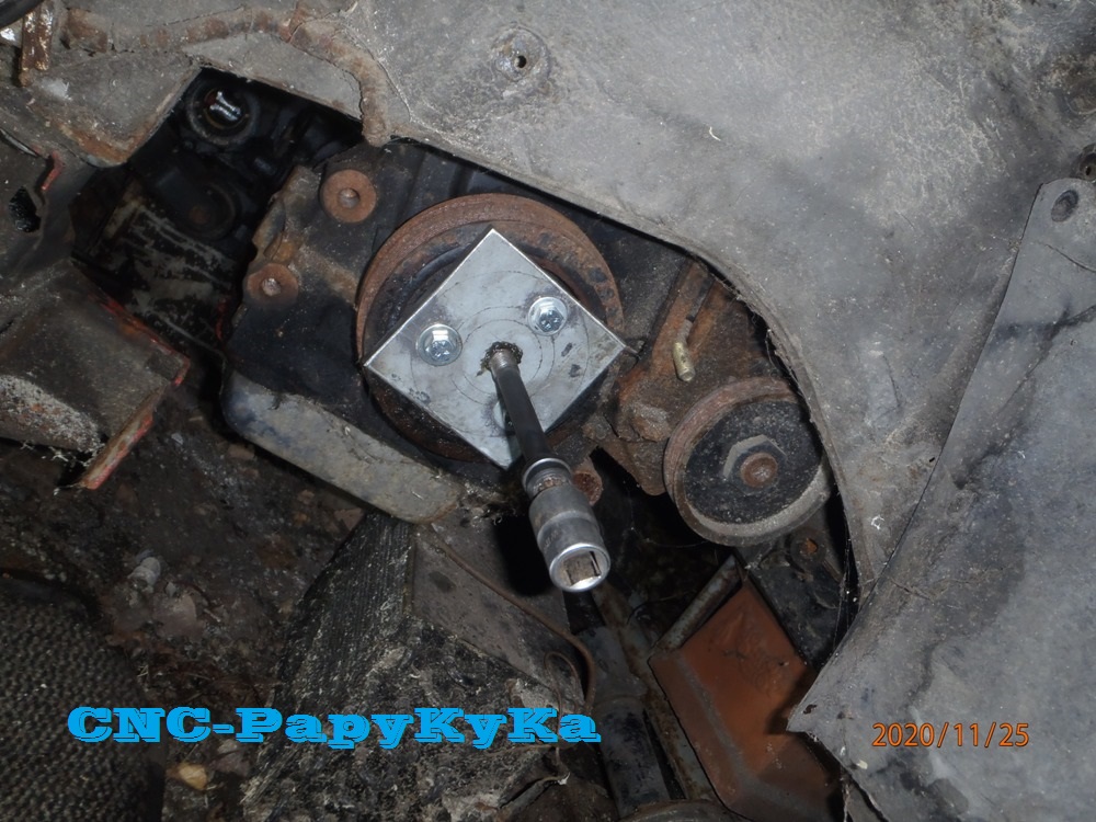

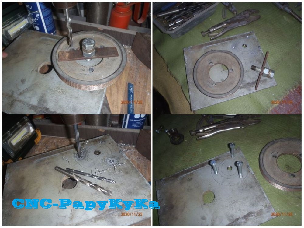

Mais l'écrou est un chose, sortir la poulie en est une autre, fabrication d'une plaque en tole de 12 Mm. PapyKy démonte une poulie vibrequin 2.500 cc TD 14670456
PapyKy démonte une poulie vibrequin 2.500 cc TD Arrach14
Je constate que deux type de poulie sont montée, une by-masse en deux partie (celle que me reste est la petite).
PapyKy démonte une poulie vibrequin 2.500 cc TD Arrach15
Et que les trous de fixation de cette arrache improvisé et que les deux type de poulie n'ont pas les même entraxe. PapyKy démonte une poulie vibrequin 2.500 cc TD 18229107
PapyKy démonte une poulie vibrequin 2.500 cc TD Dzocou11
Donc je suis obliger d'agrandir les trous dans cette tôle, pour y pouvoir la placer, je coupe la tôle de 12 Mm.
PapyKy démonte une poulie vibrequin 2.500 cc TD Pb251321
La voila en place, un essais de mise en pression, et rien ne bouge. PapyKy démonte une poulie vibrequin 2.500 cc TD 74447840

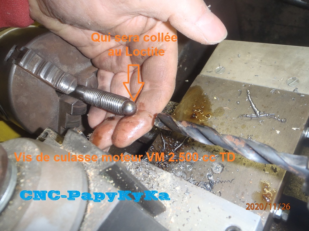

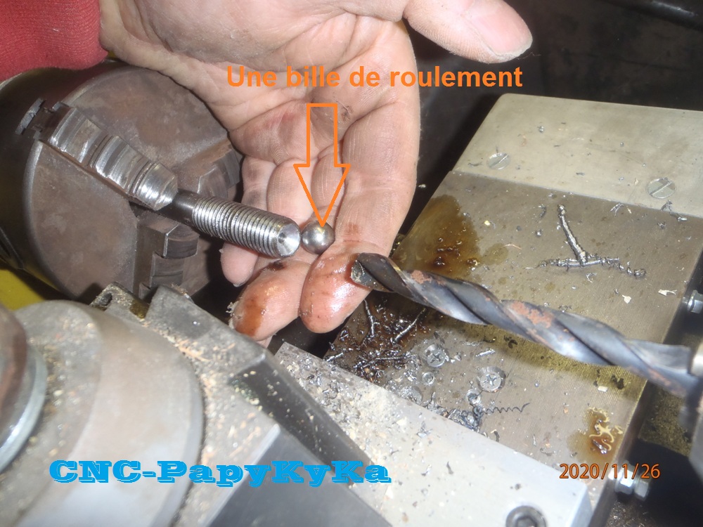

La suite, extraction.....
La première chose a faire c'est placer une bille sur la vis de pression (vis culasse VM 2.500 cc TD)
PapyKy démonte une poulie vibrequin 2.500 cc TD Pb261311
PapyKy démonte une poulie vibrequin 2.500 cc TD Pb261312
PapyKy démonte une poulie vibrequin 2.500 cc TD Pa311214
PapyKy démonte une poulie vibrequin 2.500 cc TD Pb261313
Cela a pour but d'évité tout grippage au point de poussée sur le vilebrequin. PapyKy démonte une poulie vibrequin 2.500 cc TD 14670459
PapyKy démonte une poulie vibrequin 2.500 cc TD Pb261314
Comme j'ai pas mal de place avec ce que est déjà démonter sur ce donneur S2 de 95.
PapyKy démonte une poulie vibrequin 2.500 cc TD Pb261315
Je replace ce boit de bois dans l'emplacement du démarreur qui a été enlevé, juste enfoncer a force 'Marteau'. PapyKy démonte une poulie vibrequin 2.500 cc TD 7_228
PapyKy démonte une poulie vibrequin 2.500 cc TD Pb261316

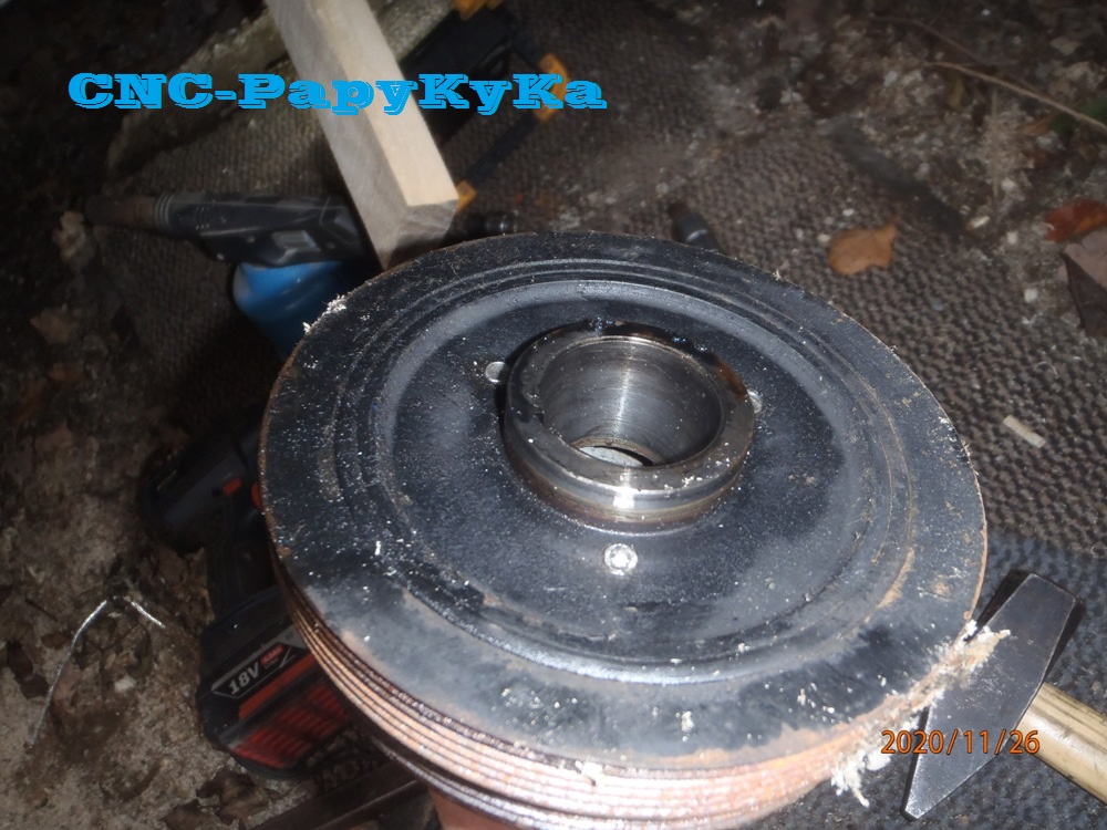

J'avais avant de replacer la tôle de 12 Mm, j'avais bruler le 'Loctite', sur l'axe, Oh pas beaucoup, juste un peu.
PapyKy démonte une poulie vibrequin 2.500 cc TD Pb261317
Après remise des 3 vis M8 de l'extracteur sur la poulie, réchauffé un peu, pour dilaté la poulie. PapyKy démonte une poulie vibrequin 2.500 cc TD 18229108
PapyKy démonte une poulie vibrequin 2.500 cc TD Image
Un coup de clef (Bras que j'ai déjà parler qui est modifier a '600 Mm), et 'TOC', et la voila au sol.
PapyKy démonte une poulie vibrequin 2.500 cc TD Pb261318
Reste a passer un coup de brosse métallique pour être remontée sur un autre moteur VM. PapyKy démonte une poulie vibrequin 2.500 cc TD 21616536
