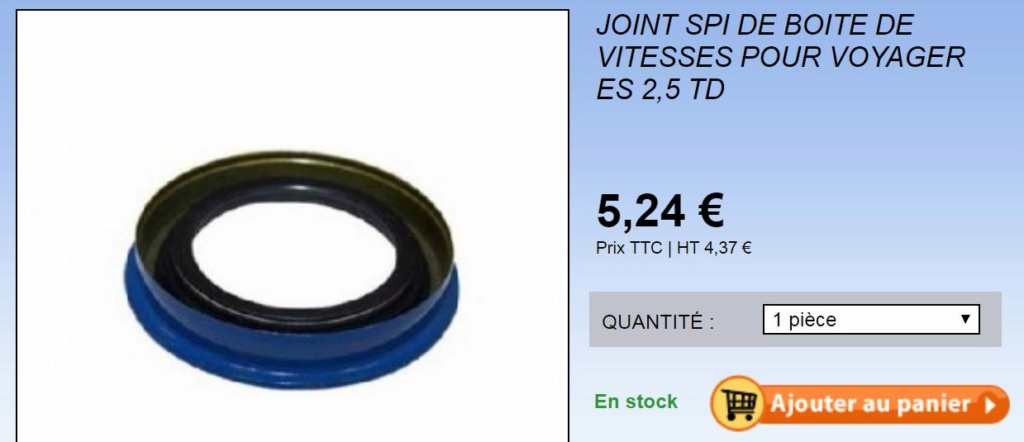

salut à tous,
cela fait 2 fois que je change mais joint spy de boite et toujours une fuite des deux cotés !
pourtant se sont bien les bons!
. y a t'il plusieurs référence de cardan?
Le miens est un 2.5td long avec abs
je ne vois que ça, pas les bons cardans!
merci pour vos avis et commantaires!
fuite cardan 73482710
fuite cardan 75199710

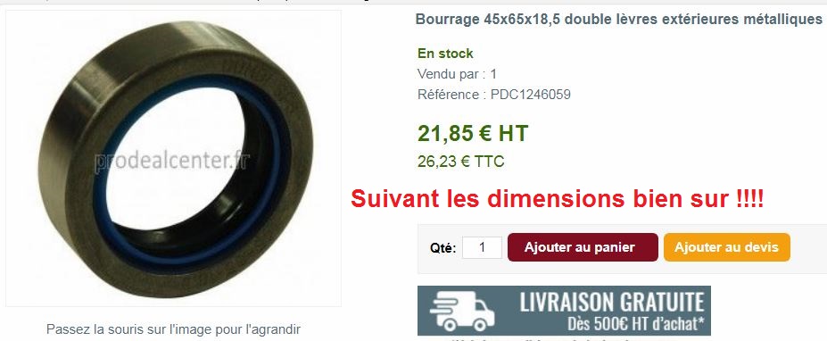

Pour moi, cela est du a un oubli au montage, fuite cardan 18229493
Deux type de 'bourrage', partie extérieur en PVC ou métal. fuite cardan 14670443
fuite cardan Captu689
fuite cardan Captu691
Si métal, de la pate a joint est la solution, si PVC, un peu de graisse ou d'huile,
Mais il faut aussi, repolir la pose du bourrage sur la partie du cardan, (abrasif fin et huile).
Mais aussi, et impératif, mettre de la graisse (MoS²), sur l'intérieur des deux lèvres du bourrage,
Sinon, il y a grippage et donc fuite d'huile rapide, cela est simple a comprendre, NON ?? fuite cardan 14670442

la fuite se situe au niveau de la lèvre du joint et toujours monté ce type de joint jamais eu de soucis a part sur se chrysler la !
c'est le premier joint qui est en image que j'ai monté.

Bien vu, pas de graisse, PapyKy.
