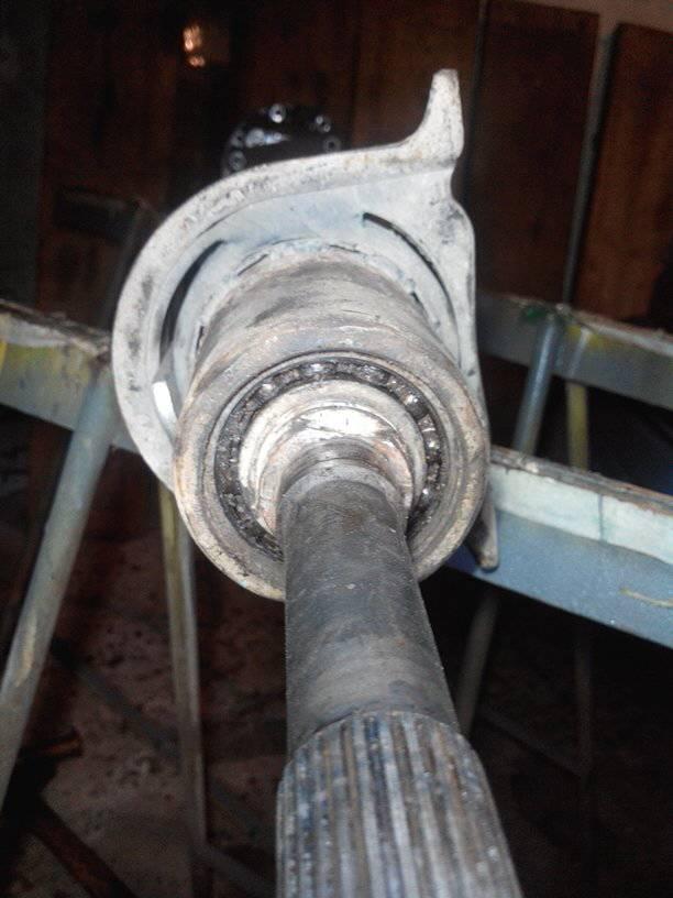

MessageSujet: Re: demontage arbre de transmission   demontage arbre de transmission EmptyVen 9 Aoû - 21:23
demontage arbre de transmission Roulem10
vlà le coupable les roulements sont morts visiblement

Les roulements sont pas du standard?
sur la photo il manque le cache d'étanchéité du roulement, c'est normal ou il est mortibus

MessageSujet: Re: demontage arbre de transmission   demontage arbre de transmission EmptySam 10 Aoû - 21:57
je n'ai pas de roulements sous la main, ce sont des 6008 2RS C3 40 mm - 68 mm - 15mm
On a enlevé ce qui restait du cache, il était plus en bon état
