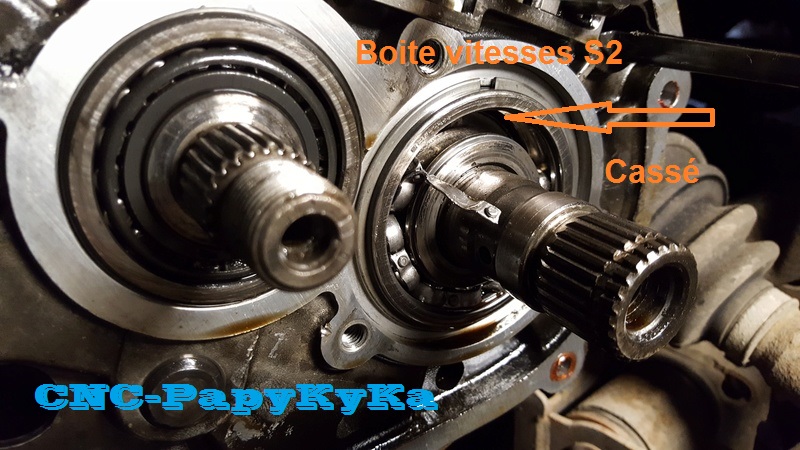

Je ne fait pas de 'Miracle', si les roulements sont dans cette état,
Cela ne fera rien, il faudra ouvrir ou changer de boite a vitesses.
boite de vitesse qui siffle  20170410
Ce roulement est le point faible de cette boite a vitesses, d'aprés mes infos,
Et est possible de le sortir sans dépose de cette boite a vitesse.
L'un des membre la réalisé, mais ne retrouve pas sont "tuto".
boite de vitesse qui siffle  20170411
Ce sont ces images, merci a lui, s'il passe ici.
Mais cela vaux le coup de tester, A++, PapyKy.
