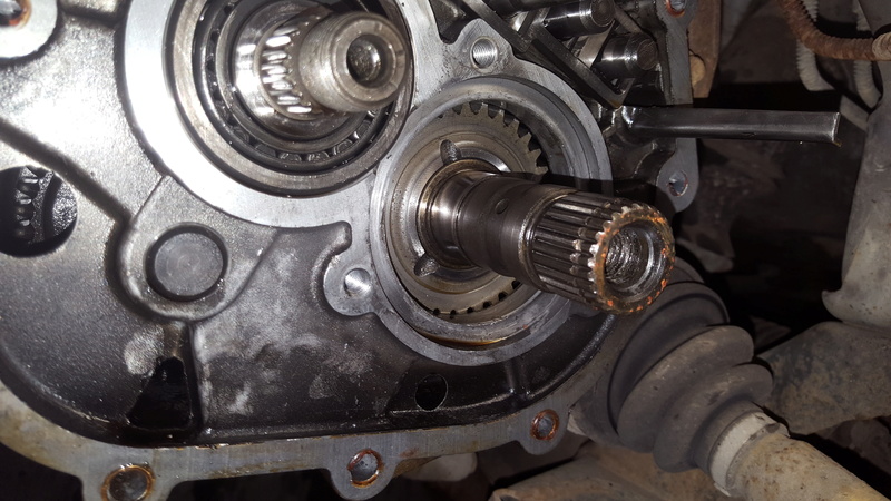

Alors voilà en enlevant la roue avant gauche et en retirant le cache plastique du passage de roue on se retrouve face à ça :
TUTO : S2 1995 2.5 td > Roulement arbre secondaire 20170411
On ouvre tout ça : de mémoire une dizaine d'écrou en 10 identiques.
On oublie pas de placer une cuvette pour recueillir l'huile... sinon yen a partout biensûr !

Et voilà la bête, à ce moment là pour moi c'est un peu la panique parce que je frise les limites de ce que je sais faire. Enfin de toute façon faut y aller. Alors je tombe les pièce une à une en prenant soin de les aligner dans l'ordre de démontage sur l'établi.

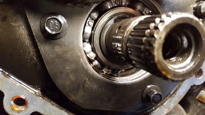

Et là je me dis  :"tiens ce roulement il a pas l'air bien en forme quand même"
TUTO : S2 1995 2.5 td > Roulement arbre secondaire 20170410
TUTO : S2 1995 2.5 td > Roulement arbre secondaire 20170415
Comme on peut le voir il est littéralement "explosé" les cages de maintien des billes n'existent plus d'ou le CRRRR CRRR CRRR CRRRRR CRRRRRR
Bon au moins j'ai trouvé d'ou vient le problème Smile
