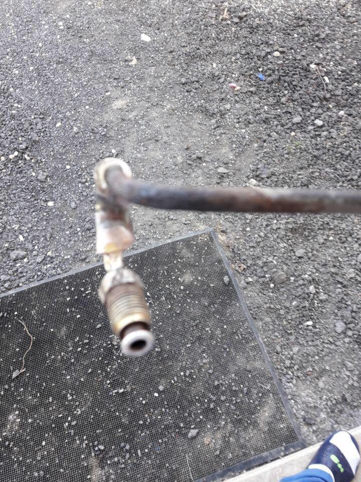

Nouveau problème, lors du dévissage, le tuyau s'est tordu au niveau de la fuite, c'était à prévoir... pourtant j'avais bien dévissé l'autre côté.. m'enfin bon.
petit aperçu :
Ecrou grippé (direction assistée) + pipe à réparer 54402610
Difficile pour la simple brasure maintenant... Rolling Eyes
Du coup je me tâte à le réparer ou à essayer d'en trouver un autre... casse / forum ?
Quelqu'un a déjà tenter une opération de ce genre ?

Alors.. suite et fin de cet épisode.. en images !
Faute d'avoir trouvé une pièce identique,
Faute d'avoir trouvé de garagiste capable de me refaire la pièce,
Faute de vouloir dépensr 350e dans une cremaillère neuve...
J'ai coupé en deux le pipe, pour y placer un tube plus gros, rentrer les deux bords dedans, et soudé brasuré
Ecrou grippé (direction assistée) + pipe à réparer Chrysl12
Ecrou grippé (direction assistée) + pipe à réparer Chrysl10
Ecrou grippé (direction assistée) + pipe à réparer Chrysl11
Remis et testé, aucune fuite.
Pour combien de temps ? J'ai encore un doute sur la question  Neutral
Si vous pensez le faire vous même, pensez à bien retrouver les mêmes dimensions avec l'ajout, bien garder l'alignement à 90° entre les extrémités (oui oui, sinon ça ne rentre pas....j'ai testé...)
