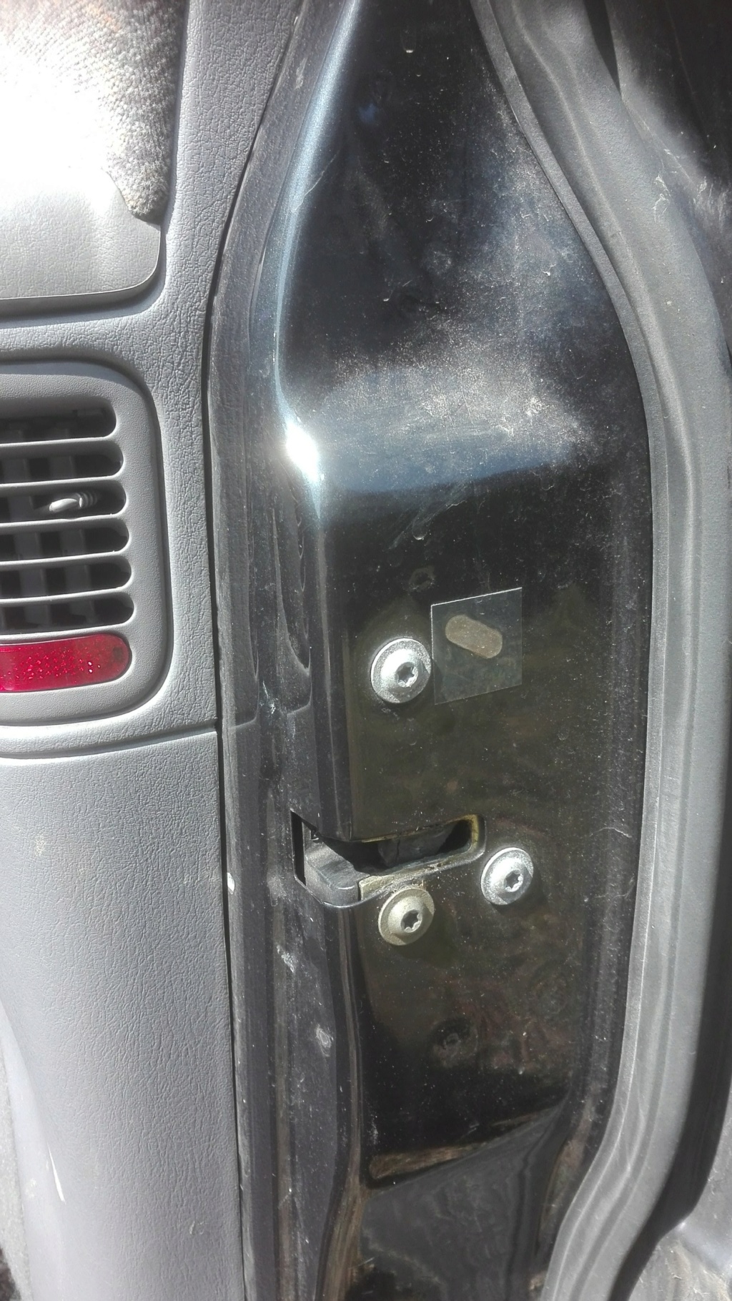

Bonjour, alors après démontage de la garniture j'ai repéré la pièce à priori en défaut, j'ai tenté de huilé sans effet, le mécanisme en lien avec la serrure est tenu par 3 vis * visible de l'extérieur latéralement (voir photos) et une 6 pans à l'intérieur par l'orifice une fois enlevé l'adhésif transparent. dévérrouillage centralisé porte passager hs Img_2014
dévérrouillage centralisé porte passager hs Img_2013
dévérrouillage centralisé porte passager hs Img_2015
mais je me demande comment je vais pouvoir retirer les tringles à gauche très peu d'espace et accessible du système (supports articulés plastique rouge, et blanc) et une à droite support plastique blanc (levier de manette de verrouillage) je me disais que je ferai mieux de découper une partie de la tôle de la porte pour avoir un acces plus facile et éviter ainsi de casser les supports plastique des tringles fragile par le temps si j'en casse une je suis pas dans la merde... je recherche toujours la pièce, qu'en pensez vous ? David

Bonjour à vous, bon j'ai pris le temps de lire et regardé le tuto en détail (j'ai repéré un peu d'infos) mais votre aide ne me donne pas suffisamment d'indice pour démonter les 3 tringles de leurs supports articulés en plastique donc fragile avec l'âge du système de vérrouillage dans l'espace très réduit de la carrosserie de la porte avD, avant de m'aventurer dans l'opération (je ne suis pas mécano pro) j'ai vu 3 grosses vis * extérieur à dévisser et 1( 6pans) par l'orifice latérale mais après les 3 tringles comment je fais pour les sortir ? Es-ce que le fait de démonter les 4 vis me permets d'avoir plus de marge de manoeuvre pour retirer les tringles et après pour le remontage cela va être la galère non. C'est pourquoi l'option de découper un peu la carrosserie m'ai venu à l'esprit ?

Découpé !!!!!, Horreur et bruit si nervure coupée.
Les tringles tu les décroches au point le plus visible en vérifient bien leur passage.
Et tu sort l'ensemble des trigles avec la gâche de porte, et aussi les câbles.
Et cela dans les cas, c'est toujours identique, Av ou Ar - G ou D.
Bien les repositionner dans les attaches, sinon bruits sont en venir.
A ++, PapyKy.
