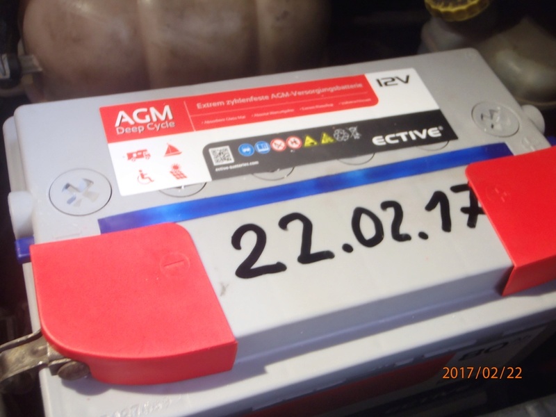

Bonsoir a toi, l'ami.
J'ai deux véhicule S2 & S4, et sur les deux des batterie de nouvelle génération...
Batterie chrysler S2 P2220011
Et je peut vous dire que les batteries nouvelle génération, AGM, n'ont plus rien a voir,
Avec les batteries standard, mais un peu plus chers, quoi que quand l'on les achète en Allemagne,
Les prix sont très concurrentiel, A plus, pour d'autres aventure, PapyKy.
