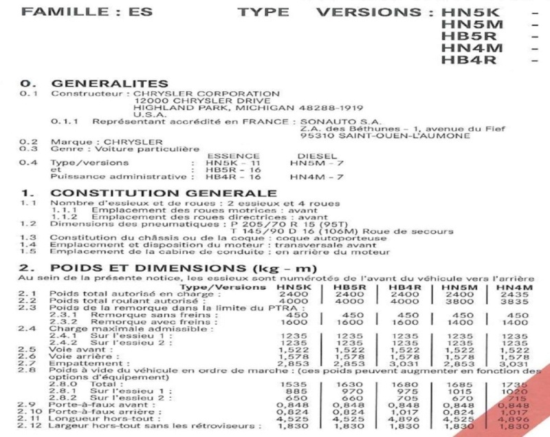

Evolution des series, reste que pour moi, le coéficient de charge sont trop faible.
Compatibilité jantes S2 / S3 Caract10
Pour un véhicule de 2 tonnes, surtout si celui-ci est charger. 2.400 Km
Compatibilité jantes S2 / S3 Tableauindice
Bonne achat, A++, PapyKy.
