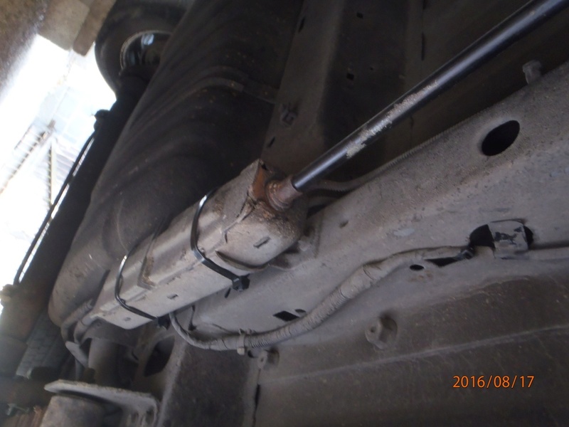

Non, NON, le dia n'a rien a voir, c'est le diamètre des pistons, qui est correcte ??
Si différente, alors oui, mais pourquoi ne remplacer qu'un seul cylindre.
L'un est plus dure que l'autre, cela peut faire un différence dans le frein 'service',
Mais rien a voir avec le 'park', Déjà explique Nb de fois.
pb de déséquilibre frein AR P8170015
Regarder au balancier, sous bas de caisse gauche dans le boitier PVC.
