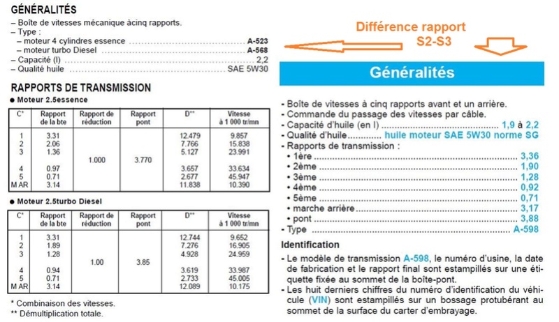

La cloche de boite est la même mais pas les engrenages. Le régime moteur, le couple et la puissance sont différents. En général l'embrayage et la boite sont adaptés en conséquence.
Exemple que je connais chez PSA pour les BX. Les diesel Atmo et Turbo ont la même boite et cardan. Les cardans sont identique au 2 versions, la boite a la même cloche mais les pignons et les embrayages sont différent.
Nombre de messages : 15995
Compatibilité boite a vitesse s3 essence et s3 diesel Empty
MessageSujet: Re: Compatibilité boite a vitesse s3 essence et s3 diesel   Compatibilité boite a vitesse s3 essence et s3 diesel EmptyJeu 26 Avr - 16:57
Comme dit PapaMaco, c'est différent des rapports, de boite mais aussi pont.
Compatibilité boite a vitesse s3 essence et s3 diesel Diffyr10
Mais tu peut faire l'essais, cela doit fonctionner, a toi de voir, PapyKy.
