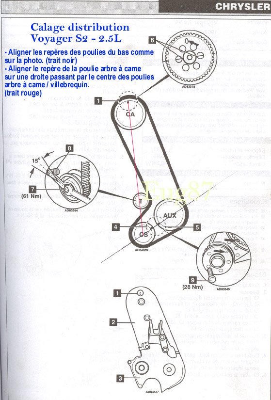

Puis je me suis tourner vers le schéma suivant:
Problème calage de distribution sur essence de 1995 Distri10
Ma poulie "OS" à deux repères, je commence le calage avec le premier repère (un triangle). Échec
Me laissant pas abattre j'essaye cette fois avec le deuxième repère (un point). Encore un échec
J'ai utilisé une ficelle pour l'alignement des repères.
Ce que je constate c'est qu'après avoir tenté de démarrer c'est que les repères ne s'alignent plus, il y a toujours au moins un cran d'écart.
Je me tourne maintenant vers vous car je n'arrive pas à élucider ce mystère.

Alors ce schéma c'est moi qui l'avait fait car le schéma de la revue LEA était faux.
Je n'avais fait qu'expliquer la méthode que j'avais employée lorsque que j'avais changé ma distri sur mon 2.5L.
Si tu appliques bien ce plan, en suivant bien les explications en bleu, tu dois obligatoirement réussir.
Petit + : Si tu avais bien regardé le schéma tu aurais vu qu'il y a l'explication du calage "OS" avec "AUX" à faire en premier.
"OS" => 1 point / "AUX" => 1 trait
Après tu cales "CA"
ATTENTION : Ne jamais essayer de démarrer directement un moteur après calage de la distri !!!
Faire tourner à la main pour voir si rien ne bloque.
Tu es un petit veinard car sur le 2.5 pas de risque de collision soupape/piston.
Tu aurais pu aller à la catastrophe ...

Mais je pense avoir suivi a la lettre les explications du schéma et j'ai toujours fait un tour de courroie a la main (d'ailleurs c'est épuisant) est il nécessaire de faire un tour complet de courroie?
Ensuite sur la poulie OS le triangle est positionné sur l'extrémité de la poulie, on se tourne vers lui instinctivement. Alors que le point est beaucoup plus centrée sur la poulie et est minuscule.
Alors je prend le point?
Et puis même si c'est le point je ne vois pas comment j'ai pu rater...
Je vais persévérer si vous pouvez m'assurer que c'est la bonne chose a faire!

J'ai replacé la courroie et les poulies conformément au vernis de départ j'ai ensuite essayé de regarder si les repères étaient alignés. Le repère des poulies CA et AUX étaient a 12h, et le repère de la poulie OS (le triangle) était a 6h + 1 cran.
Rien a voir avec le schéma plus haut.

J'ai essayé de voir si ça s'alignait comme sur le schéma mais non rien a voir...
Pas bête le coup des bougies
Donc vous pencherez plutôt sur un décalage de courroie?

Conclusion :
Le repérage au vernis a fonctionné mais pas le schéma plus haut.
Les vibrations étaient dûe a un mauvais serrage du support moteur et a une tension trop faible de la courroie.
Maintenant elle tourne comme une horloge!

Il a du être "trafiqué" ton moteur ...
Ce schéma de calage a servi à plein de monde avec réussite.
