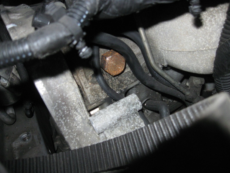

1/déposer le boitier filtre air complet.
2/déposer les courroies accessoire ALT et DA.
3/déposer la poulie en sortie vilebrequin 4 boulons.
4/déposer le support moteur droit ainsi que la fixation alu sur le bloc moteur.
5/déposer le carter en tôle noir environs une quinzaine de petit boulons.
6/dévisser le compresseur de clim les 4 vis longue sans le débrancher.
7/sortir la tôle de protection de la courroie par le dessous du moteur.
8/avec une clé de 22 faire tourner le moteur pour arriver au point mort haut.
placer le petit repère sur le dessus a 180°.
Remplacement d'une distribution  S4 CRD et pompe à eau 2.5 et 2.8 9lbwd4
https://i.servimg.com/u/f39/13/03/11/95/9lbwd410.jpg
9/placer un outil de blocage sur les arbres a cames.
Remplacement d'une distribution  S4 CRD et pompe à eau 2.5 et 2.8 2ntza0m
https://i.servimg.com/u/f39/13/03/11/95/2ntza010.jpg
10/déposer la courroie et les deux galets fou ainsi que le galet tendeur attention fixation galet fou s'est un pas a droite.
11/remplacer le kit complet puis tendre la courroie pour que le repère soit en face du ressort.
Remplacement d'une distribution  S4 CRD et pompe à eau 2.5 et 2.8 Nx6zqe
https://i.servimg.com/u/f39/13/03/11/95/nx6zqe10.jpg
voila s'est fini remonter dans le sens inverse le reste .......

Le sujet de mon Voyager étant fermé, je pose la photo ici:
Remplacement d'une distribution  S4 CRD et pompe à eau 2.5 et 2.8 Dsc_0062
Il faudrait que les ingénieurs de Chrysler m'explique pourquoi ils ont mis des pas inversé au galet par sécurité pour pas qu'il se désserre et que les arbres à came ont la gorge de clavetage mais qu'il n'ont pas fait la gaorge de clavetage du coté des poulies et des pas normaux sur les poulies.
C'est comme verrouillé la porte d'entrée pour que les voleur ne rentre pas et laissé la fenêtre ouverte. C'est tout aussi idiot.
Mais bon, heureusement, on ne connait pas le problème qu'il y a en se moment sur les moteur THP.
