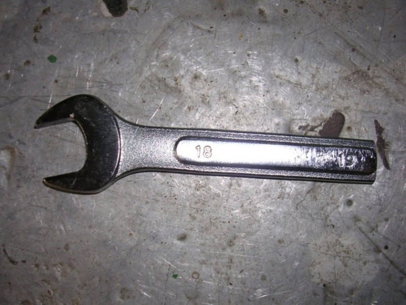

Ou merci, un nouvelle idée de possibilité de fuite:
Fuite direction assistée 2_copi10
je vais devoir sacrifier une clé:
Fuite direction assistée 3_copi10
Mais ça vaut le coup d'essayer...

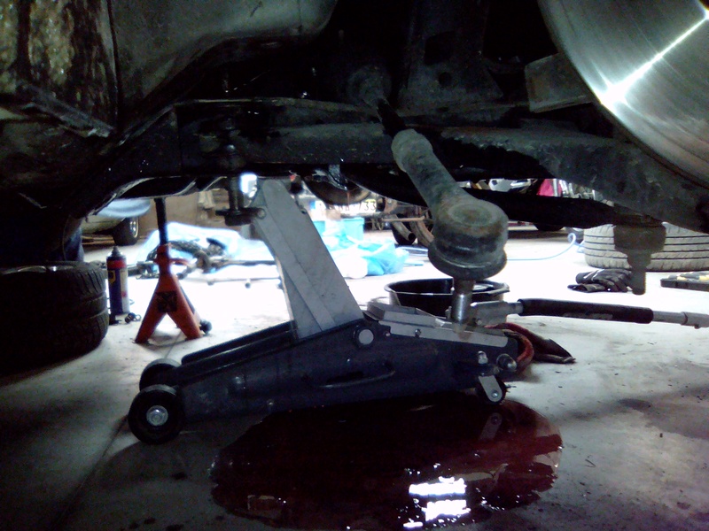

Bref; voici mes quelques clichés du remplacement de la crémaillère, comme déjà dit plus haut, je n'ai pas de quoi faire un tuto, mais en cas de besoin, je peux éventuellement répondre aux questions de ceux qui rencontreront le même travail à faire Wink
Fuite direction assistée Img_2141
Fuite direction assistée Img_2143
Fuite direction assistée Img_2142

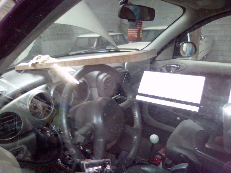

Les photos de l'intérieur car il faut défaire le haut de la directionpar le cache situé sous le volant:
Fuite direction assistée Img_2145
La planche est là pour éviter que le volant tourne tout seul...

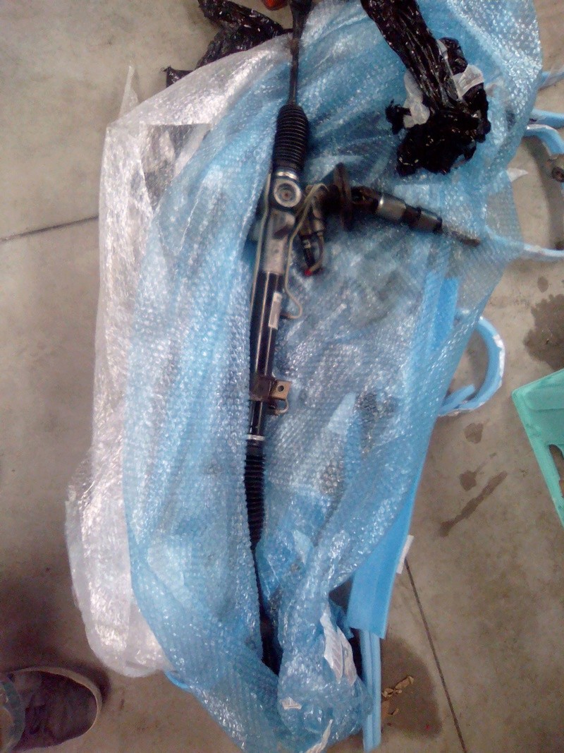

Il y avait une petite différence sur la crémaillère reçue: il manquait la partie coulissant qui va vers le volant... Du coup on a récupérer le cardan complet de ma crémaillère; il n'y a qu'une goupille à sortir et le tour est joué Wink
Fuite direction assistée Img_2147
Fuite direction assistée Img_2148

Le plus dur et le plus long est de tomber le berceau et de le remonter ensuite... Et le collier de la durite de retour d'huile de direction n'est pas facile à retirer faute de place (a retirer avant de tout tomber). Mais au remontage on l'a remplacé par un collier de serrage à visser Wink
en commençant à 9H30; avec une pause d'une grosse heure pour manger (sans compter les trajets +/- 2x 10 min.) à 15H je fermais les portes du hangar.
Seul ça aurait été bien plus long et pour remonter le berceau, c'est plus facile à 2 Wink
